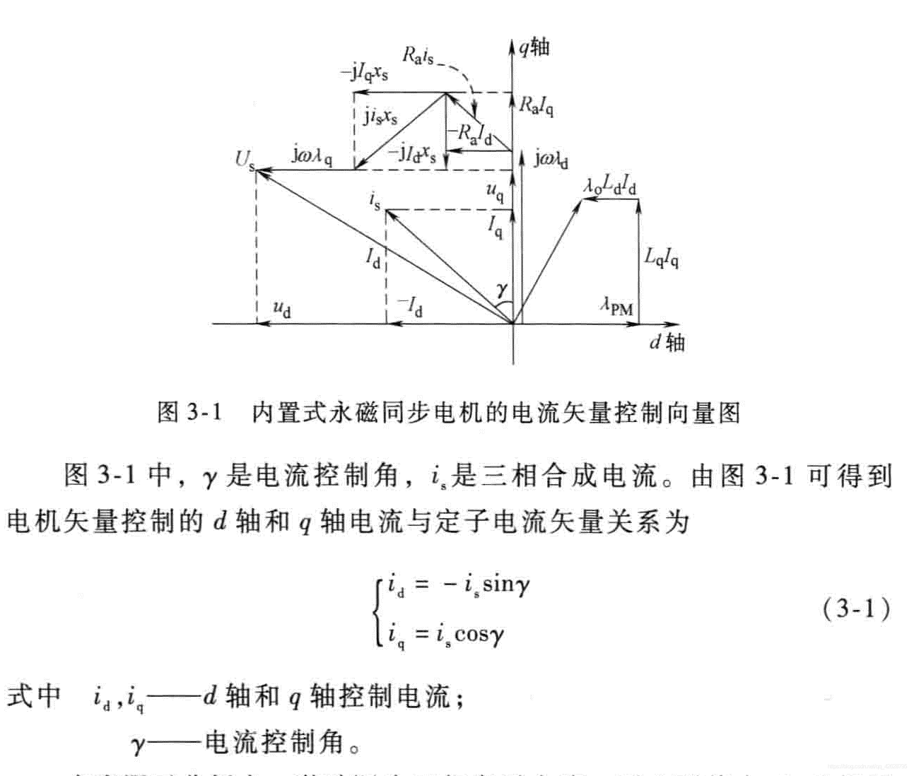

由上图可以看出,这两个极限值就是dq轴电压、电流的矢量合成值,但是极限值和额定值有什么关系?(没关系,两个不同的概念)

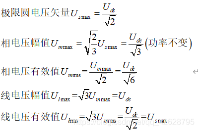

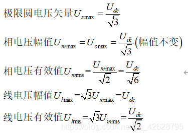

当相电压为三相平衡正弦电压时,三相合成矢量的幅值=相电压幅值,即Usmax = Ummax ,故(下文的m代表 相,l代表 线)
Usmax——逆变器输出的合成电压旋转矢量的最大幅值,也是电机端的旋转矢量
Udc——逆变器直流侧电压
下文的m代表 相,l代表 线
推导的前提是按幅值不变的原则,逆变器与电机的连接方式是“Y”。
下面再给出,功率不变的推导,图片小一点,以分清主次
