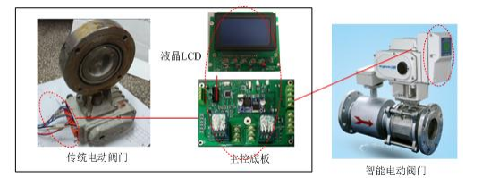

思路:传统的发明控制器都是电气控制或者手动。能不能加入单片机搞一个基于远程通信的作品呢??
以前的电动阀门都是电气控制和手动控制,智能阀门太贵了。于是自己加入一个单片机让它能够远程通信

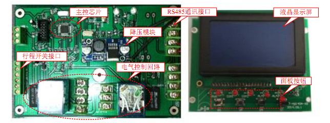

主要是底板+LCD控制板
哈哈,通信成功,运行监控正常!!

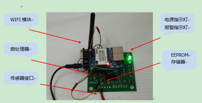

思路:主要是想给电梯安装一个温湿度检测器,计算机能进行监控同时手机也可以连接网络查询。
考虑到模块的稳定性和可靠性,WIFI模块是外置的,基于串口转接的WIFI。

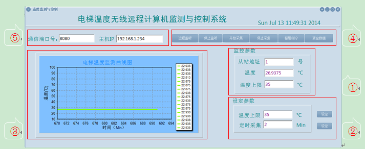

上位机输入WIFI模块的IP地址和端口即可实现远程的连接。

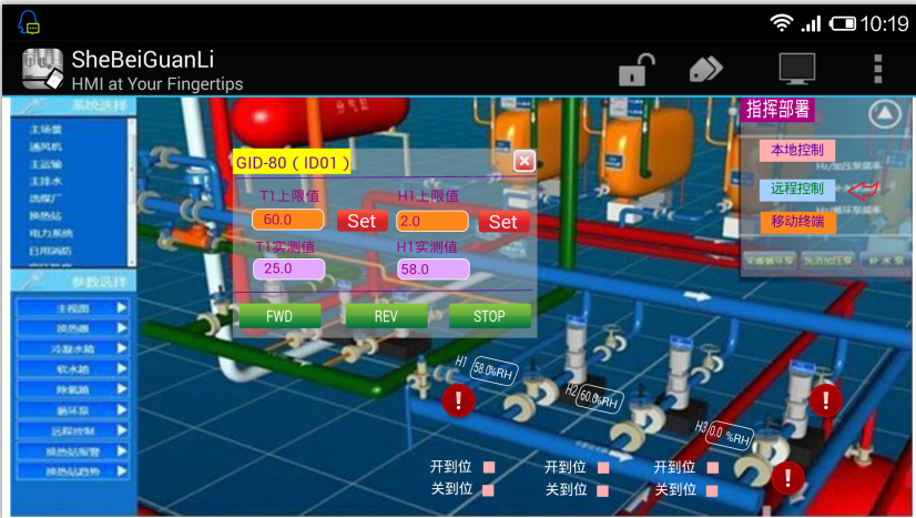

目前自己搞单片机,app开发还处于起步阶段。手机APP目前采用的是苏州一家公司的MySCADA,因为是单片机内部设计的是MODBUS协议,所以通过这个直接就联机了。建议童鞋们也是可以去玩玩,熟悉之后感兴趣就去学习android。生活就是不断地去尝试新的东西,发现里面的兴趣,从而发现另外一个世界,还有另一个大家不知道的我~~

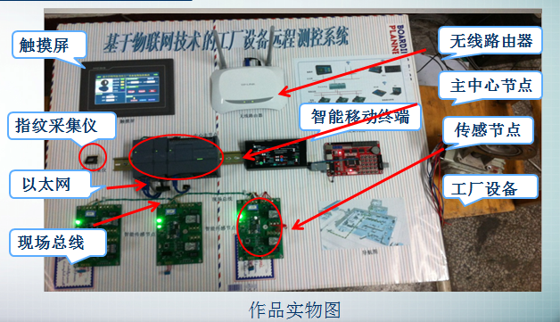

这个作品将S7-1200PLC、单片机、指纹模块、智能手机APP等通过网络的方式连接起来。目的是用户以后通过手机客户端就能实现对工厂设备的监控和调度。
主要是底板+LCD控制板
哈哈,通信成功,运行监控正常!!
