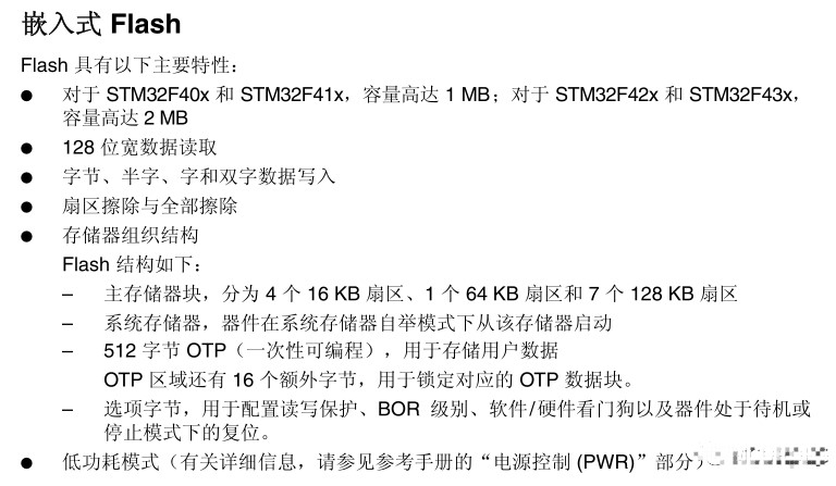

查看STM32的参考手册,STM32F407中介绍了flash的特性,本实验开发板使用的flash是1M容量大小。

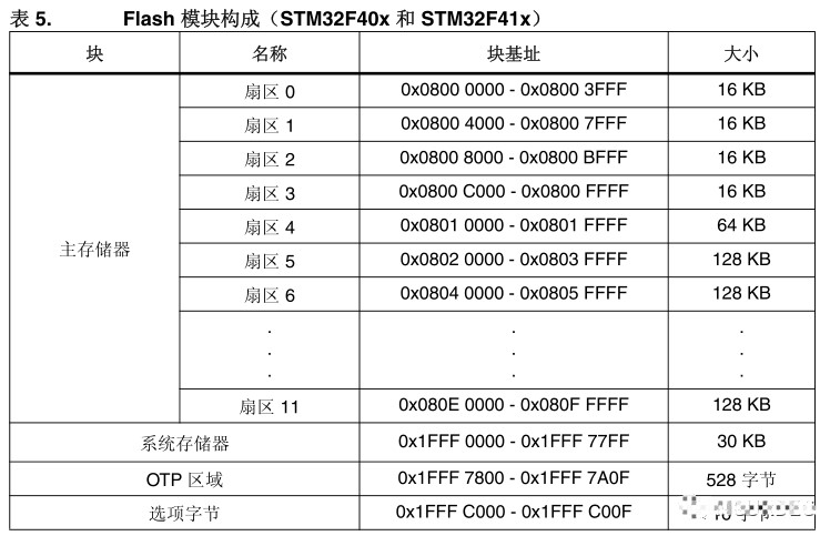

flash的扇区和块基址如下图

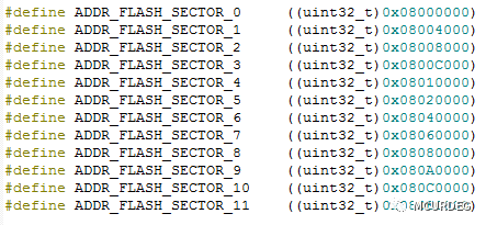

定义保存的flash的开始地址
定义保存flash的结束地址
定义要在flash中保存的数据

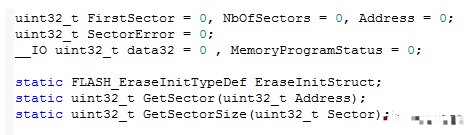

定义其它变量如扇区的个数、获取扇区函数等

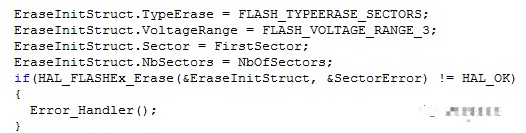

指定扇区擦除的参数、首页扇区和扇区大小并且调用扇区擦除函数
添加代码防止在flash操作过程中出现错误

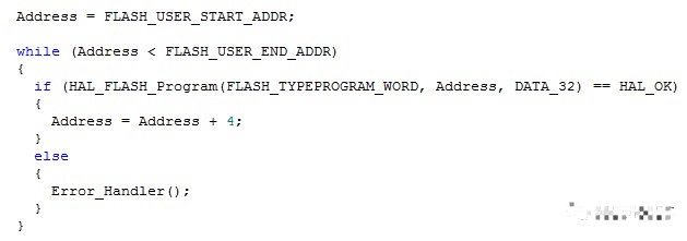

在指定的扇区写入指定的数据DATA_32=0x12345678
写入完毕,flash上锁。

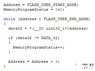

至此flash的操作流程完毕,接下来需要查看写入指定flash地址的数据是否正确。

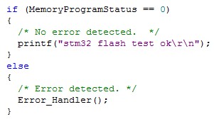

当写入的数据有误时变量MemoryProgramstatus将会加1,如果没有错误MemoryProgramstatus将会是0。串口将结果打印出来。

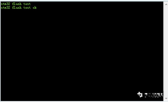

实验结果
