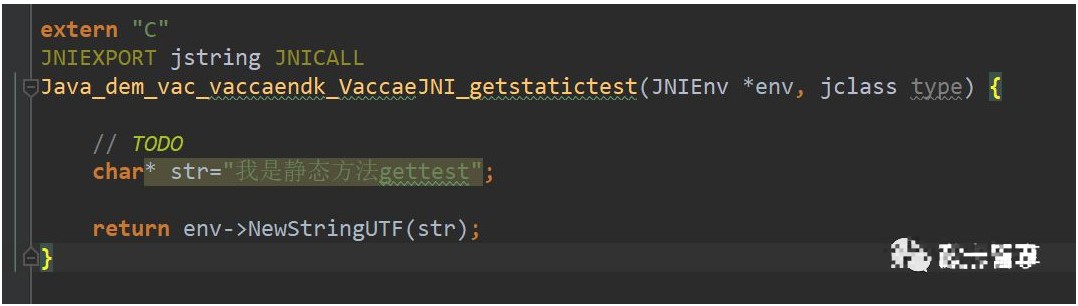

我们继续接着原来的Demo程序进行处理,首先我们先新建一个类名为VaccaeJNI,然后在这个类里面增加一个native的静态方法。
通过ALT+ENTER在native-lib.cpp中增加了对应的方法函数,然后写实现方法。

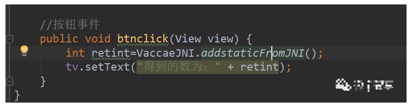

最后再我们的按钮事件里调用VaccaeJNI类中的静态方法

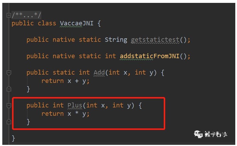

我们在VaccaeJNI中加入一个native的静态方法和一个本地的静态方法。

我们还是在VaccaeJNI的类中写一个非静态的方法,两个数相乘

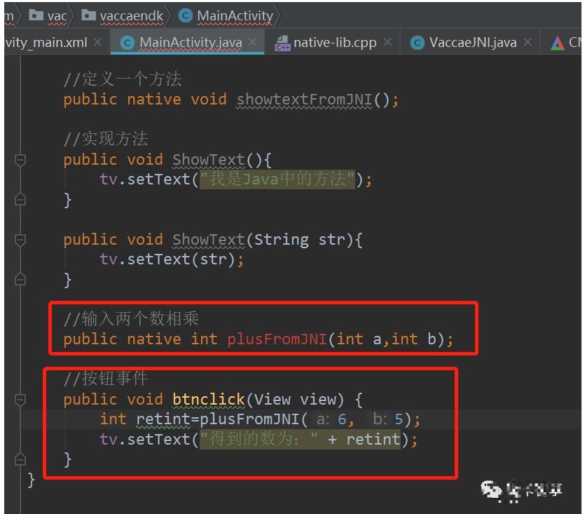

然后调用的native的函数,我们直接写在Mainactivity.java中
上图中我们先定义了一个plusFromJNI的参数,输入两个值得到返回数,然后先把按钮事件写了调用方法,接下来我们按ALT+ENTER在C++的文件中生成方法

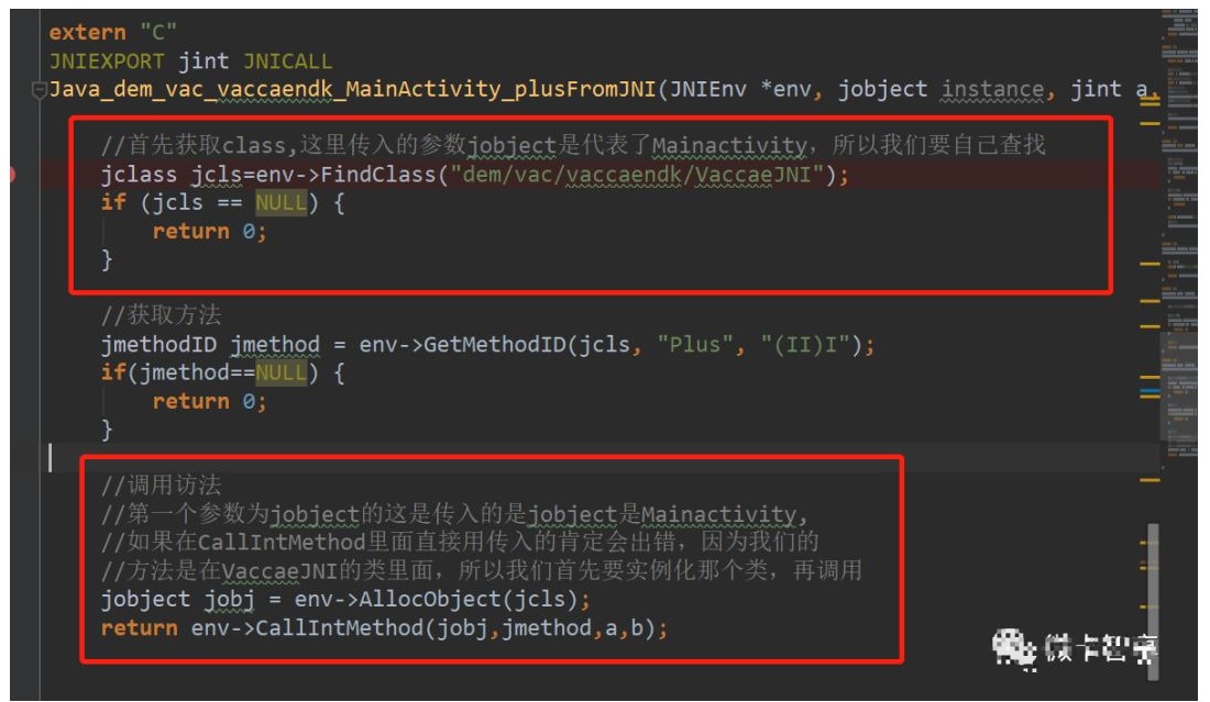

extern “C”JNIEXPORT jint JNICALLJava_dem_vac_vaccaendk_MainActivity_plusFromJNI(JNIEnv *env, jobject instance, jint a, jint b) { //首先获取class,这里传入的参数jobject是代表了Mainactivity,所以我们要自己查找 jclass jcls=env-》FindClass(“dem/vac/vaccaendk/VaccaeJNI”); if (jcls == NULL) { return 0; } //获取方法 jmethodID jmethod = env-》GetMethodID(jcls, “Plus”, “(II)I”); if(jmethod==NULL) { return 0; } //调用访法 //第一个参数为jobject的这是传入的是jobject是Mainactivity, //如果在CallIntMethod里面直接用传入的肯定会出错,因为我们的 //方法是在VaccaeJNI的类里面,所以我们首先要实例化那个类,再调用 jobject jobj = env-》AllocObject(jcls); return env-》CallIntMethod(jobj,jmethod,a,b);} 上面代码中我们主要要关注几个我写了注释的地方,如下图

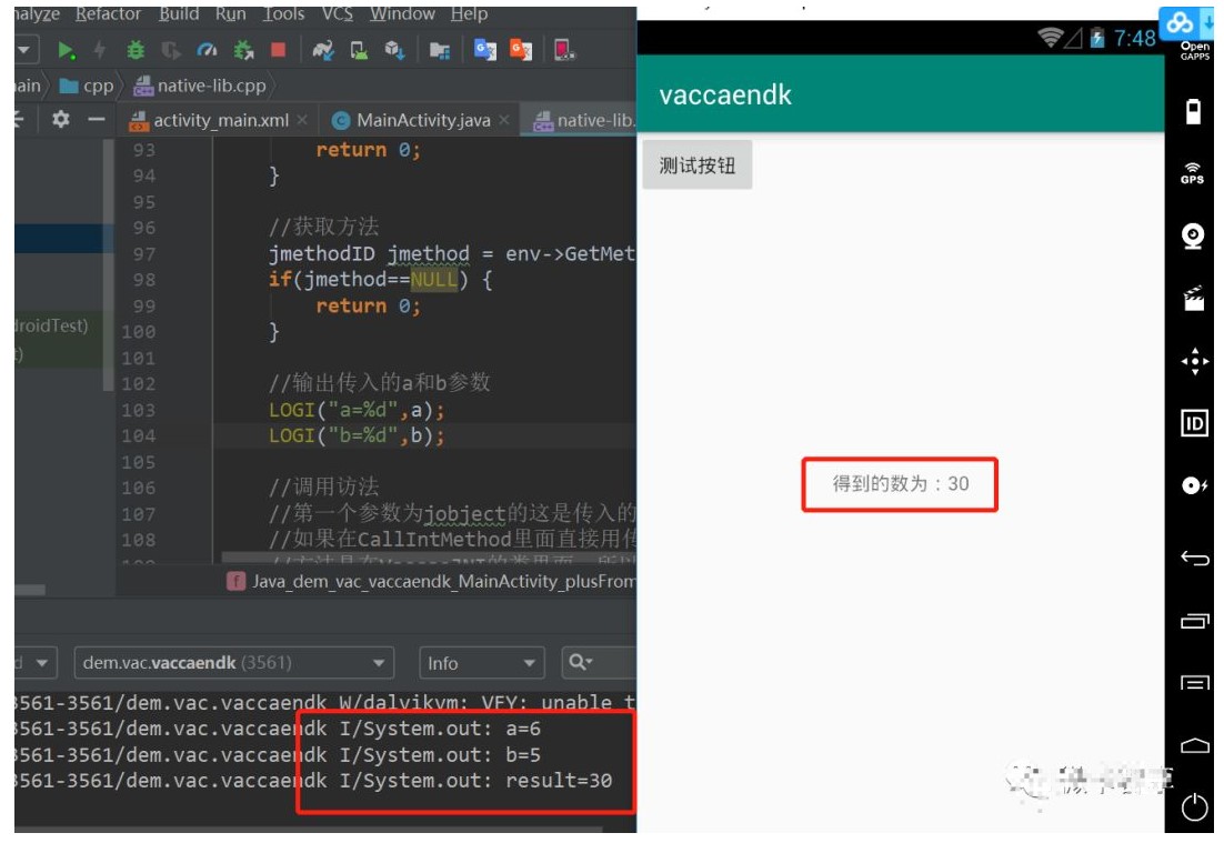

最后我们再运行一下程序,看看结果
