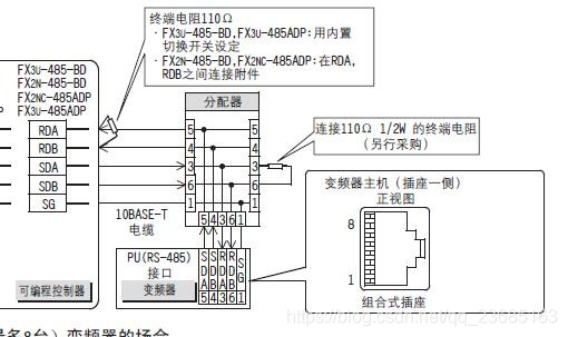

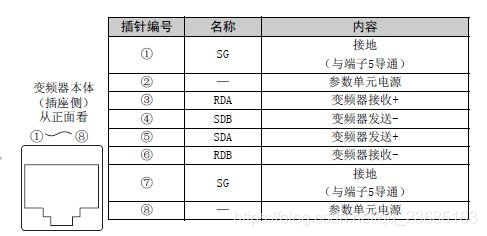

通讯线制作
②、⑧号插针为参数单元用电源,RS-485通讯时不要使用。
当多个系列混合情况下进行485通讯时,如果连接②、⑧号插针可能会导致变频器无法动作或损坏。
请勿连接交换机、调制解调器等。由于电气规格和通讯规格不一致,可能会导致产品损坏。

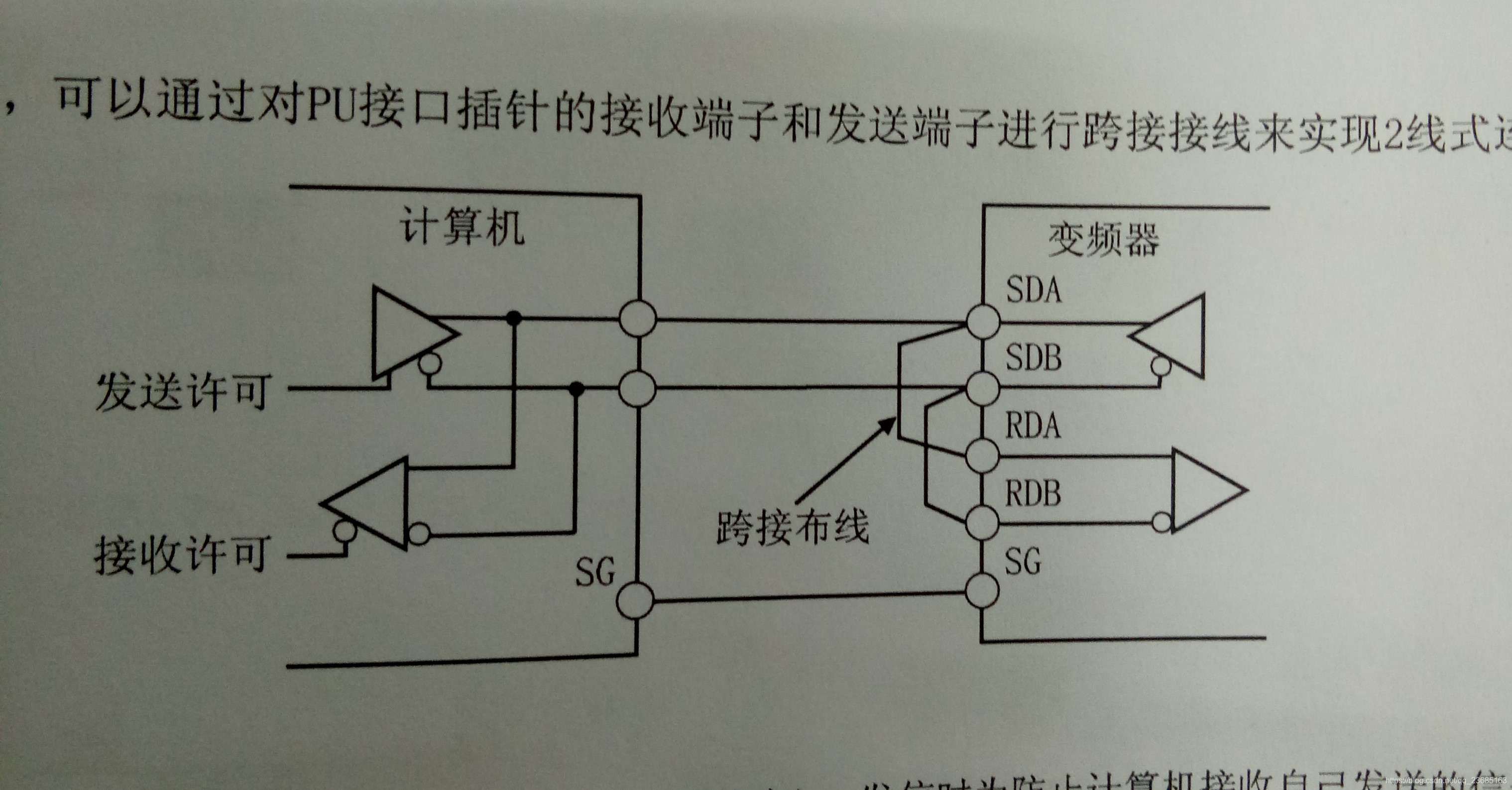

两线制接法只需要把变频器和PLC端都接成图中的样子即可。

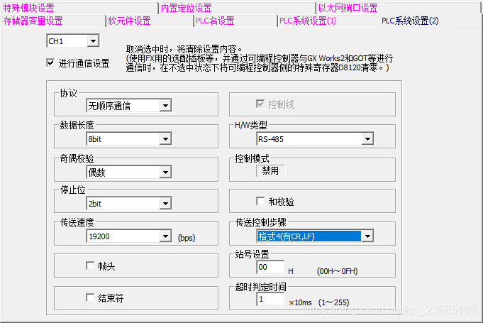

PLC参数设置
这里没什么好说的,只要对应上变频器的参数就行。

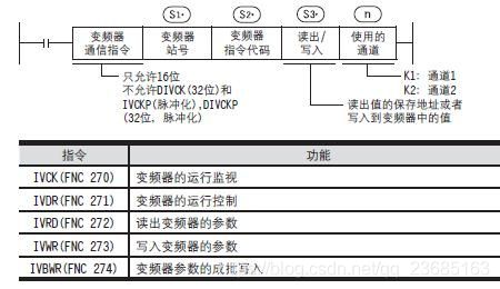

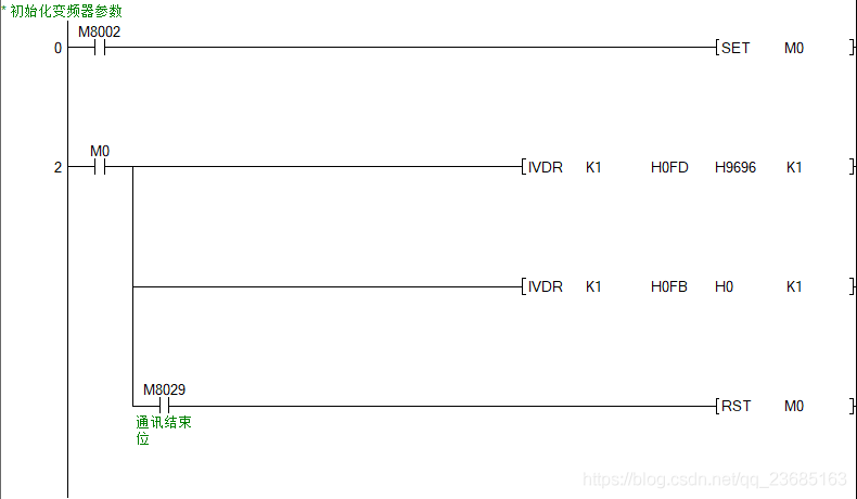

由于FX3U有专门的变频器通讯指令,所以控制起来很简单,这里我重点演示IVDR指令。

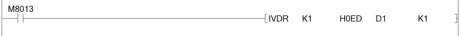

[IVDR 站号 命令 参数 通道]

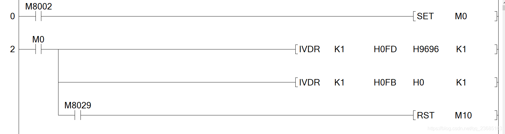

IVDR的执行过程:给站号1发送命令号FD(十六进制),并把9696(十六进制)作为参数,使用通道1。
这一段程序的作用是上电自动把变频器复位,并切换至NET模式。
如果出现E.PUE报警,请看变频器参数设置。

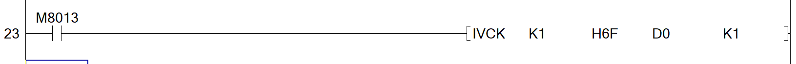

IVCK和IVDR的参数部分基本一样,只不过一个是发送,一个是接收。
发送6F命令并把接收回来的数值放到D0中。
这段程序是读取变频器当前运转的频率。

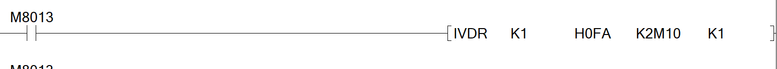

上面这条代码主要就实现了对电机的运行控制。

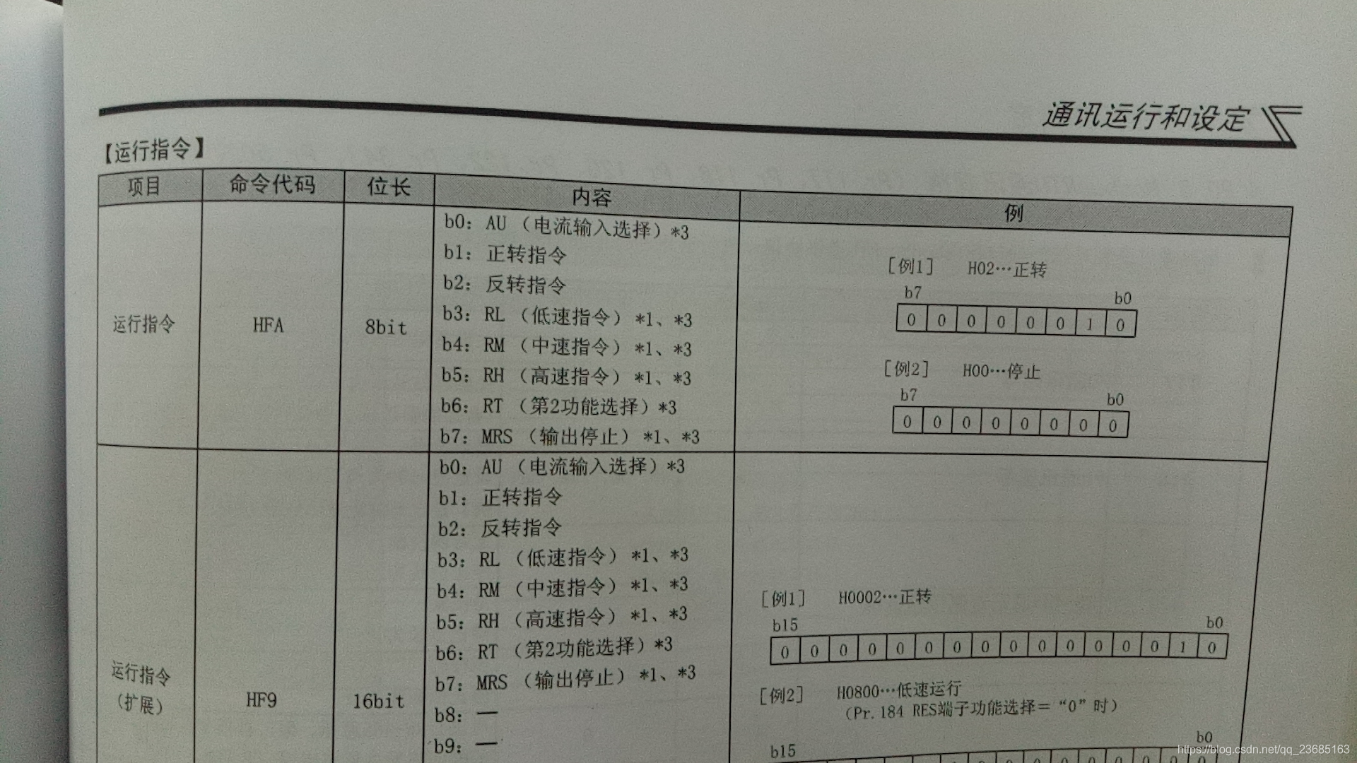

理解第一段代码有点难度,FA这条命令能做到对电机的基本控制。下面是这条指令的详细部分。
代码里K2M10就对应b0~b7,当M10为ON时,对应的b0就会闭合。
如果要中速正转,就需要将b1和b4闭合,也就是程序中的M11和M14。
当然你要是觉得麻烦完全可以用K18或H12作为参数,一样都可以实现中速正转。
让电机停下来要让b7为ON。

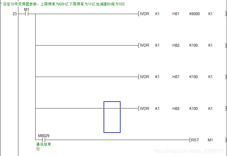

这条代码是写频率,要跟上面那一条配合的使用。
只有当上面的代码选择了电机的旋转方向,但没有选择速度,才会以这条代码的频率去运行。
