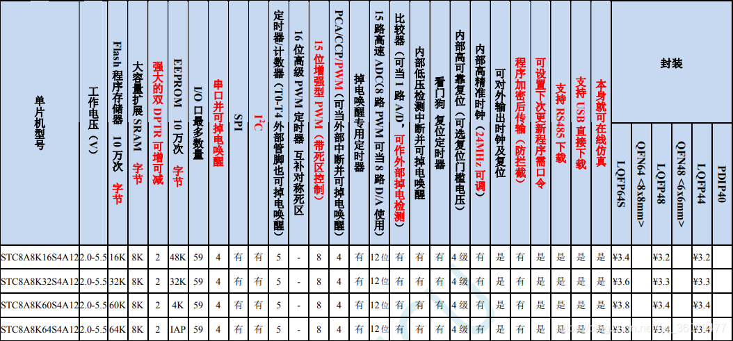

好了进入正题,先来段STC官网上的说明(圈重点):
其他STC8系列的单片机基本换汤不换药,无非就是内部资源多少的问题;
总的来说这个系列的单片机主要面向的是:
1.8051内核单片机的进阶学习;
2.主流通信协议与附属模块的学习;
3.偏向控制与低运算量的低成本产品设计;
4.低功耗和低电压但对资源有一定要求的产品设计;

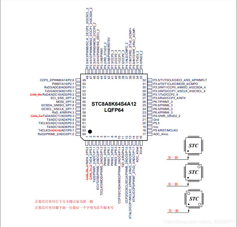

STC8A8K引脚图(还有被砍掉的CAN总线):

- 单片机中依旧没有传闻已久的片内CAN控制器外设模块,但是,从数据手册中能看到已经划掉的红色“CAN_Rx”和“CAN_Tx”信息,说明可能已经设计了做但是并没有集成CAN总线;
