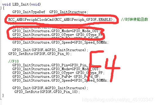

这是F4的点灯代码,需要注意的是那两个画圈的地方

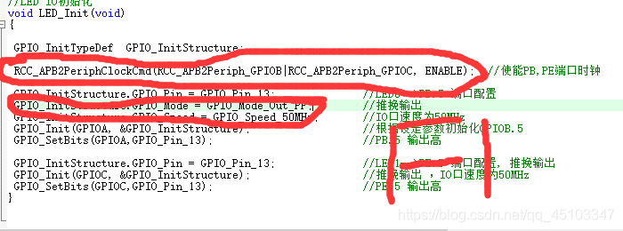

这是F1的点灯代码,同样注意画圈的地方,注意区别,如果你要搬运F4的点灯程序到F1最小系统,首先要注意画圈的地方,将其修改过来,执行程序,你会发现,咦,怎么最小系统的板子上的灯还是不亮呢,为什么,因为电路图不一样,F1最小系统的那里灯的引脚是PC13,但是F4的灯引脚是PA9和PA10,引脚都一样,你说怎么亮
其实程序移植很简单的,你首先需要准备一个工程文件,也就是模板,如果将你的F4或者F1的代码复制上去,编译,然后出错,在然后对比工程文件的写法,进行改正,在编译。其实很简单,其实并不难呀
