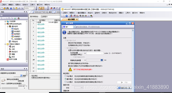

需求:安装伺服后,轴动作过程中抖动过大或者声音很响。解决:伺服调谐,刚性调整
1、 调整方法:打开伺服参数设定的软件,
2、伺服放大器操作—>调整—>一键式调谐:把轴移动到中间位置,选择合适的移动量,点击开始,即自动调谐,一段时间后伺服会自行调谐完毕。注:伺服不报警,不错误,待机状态下才可。

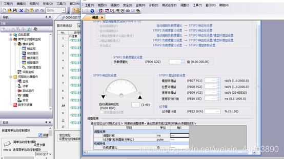

3、 多数情况可自动调谐完成,实在不行可手动调谐:伺服放大器操作—>调整—>调谐
