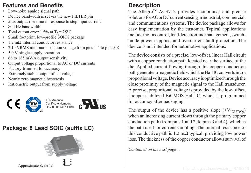

下图为霍尔传感器数据手册的首页:

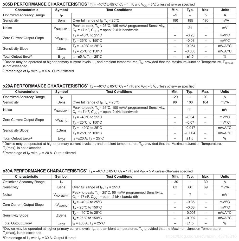

下图是标有系数(Sensitivity)的数据手册页面:

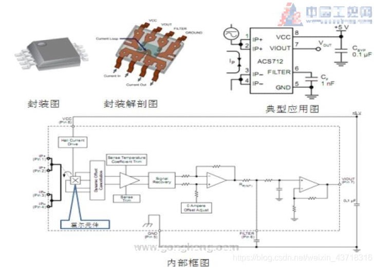

从ACS712 的内部框图与封装解剖图可以看出,原边电流只是从芯片内部流过,与副边
电路并没有接触,原边与副边是隔离的,因为封装小,所以ACS712 的隔离电压为2100V。
因为电流的流过会产生一个磁场,霍尔元件根据磁场感应出一个线性的电压信号,经过内部
的放大、滤波、与斩波电路,输出一个电压信号。
ACS712 根据尾缀的不一样,量程分为三个规格:5A、20A、30A,温度等级均为E 级(-40~85℃)。输入与输出在量程范围内为良好的线性关系,其系数Sensitivity 分别为,185、100、66mV/A。因为斩波电路的原因,其输出将加载于0.5Vcc 上。ACS712 的Vcc 电源一般建议采用5V。输出与输入的关系为Vout=0.5Vcc+IpSensitivity。一般输出的电压信号介于0.5V~4.5V之间。

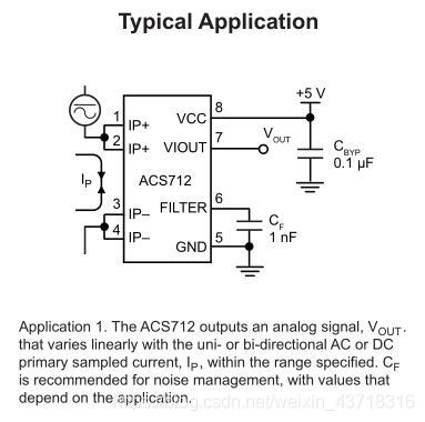

最简单的应用电路原理图如下图所示:

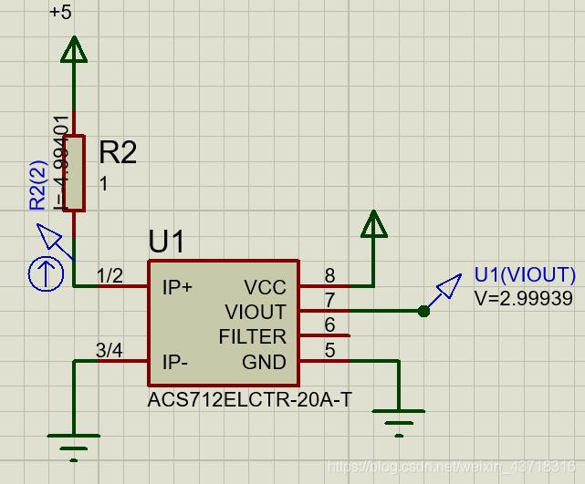

实际搭建电路如下:
根据公式 V o u t = 0.5 V c c + I p ∗ S e n s i t i v i t y Vout=0.5Vcc+Ip*Sensitivity Vout=0.5Vcc+Ip∗Sensitivity,电流值就等于 ( 3 − 2.5 ) / 100 = 5 A (3-2.5)/100=5A (3−2.5)/100=5A,与实际值基本一致。
