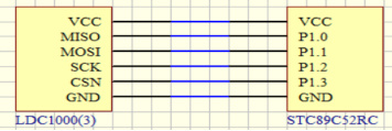

3.2.2 LDC1000传感器与单片机的连接
本设计采用LDC1000来判断小车是否行走在细铁丝上。LDC1000收集到的数据发送给单片机,单片机经过计算后再判断小车下一步的行走方向。
MCU通过SPI连接(SDI、SDO、SCLK、CSB)实现对LDC1000 的控制,以及数据读取。在SPI通信过程中,LDC1000扮演从机的角色。
STC89C52RC与LDC1000的硬件连接如图 5所示。通过SDI、SDO、SCLK 3根数据线互连实现高速数据传送。其中STC89C52RC对LDC1000进行数据读写采用SPI通信,首先将片选信号CSB置低,然后STC89C52RC通过SDI线向LDC1000写入访问寄存器地址,最高位为0表示写入,为1表示读出,剩余7位为寄存器地址。如果为读,SDO线上发送来自其地址寄存器上的8位数据; 如果为写,SDI线接收来自STC89C52RC的8位数据并且将其写入寄存器。

LDC-1000(3) 与 MCU 的连接原理图如图7所示:
图7 LDC1000(3)传感电路与 MCU 的连接原理图

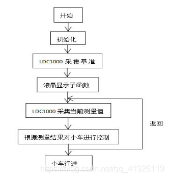

3.3.1 系统总体程序设计流程
软件设计首先进行初始化,然后用LDC1000计算铁丝和硬币的电感值,立刻调用显示子函数,进入显示界面将时间、距离等信息实时显示出来。不断检测当前电感值与所计算的铁丝的电感值比较,判断是否检测到铁丝和硬币,根据检测结果对小车进行控制,使小车前进。
系统主流程图如图 10所示:
图10 系统主流程图
3.3.2 循迹程序设计流程
在小车循迹程序设计中,对LDC1000所检测到的多组数值求其平均值进行处理,并把此均值设定为标准参考值。然后小车开始行进,若小车左边的线圈检测到铁丝,则小车左轮减速,向左转;若小车右边的线圈检测到铁丝,则小车右轮减速,向右转;若两边线圈都没有检测到铁丝,两电机保持相同的速度,小车直行。
该小车在行进过程中不断检测是否有硬币[11],若检测到有硬币则蜂鸣器报警,若没有硬币则继续行驶。行驶过程中依然不断检测,若检测到小车在铁丝上行走,则说明小车状态正常,使其继续保持前行。若检测到小车不在铁丝正上方,则需要立即判断铁丝是处于小车的左边还是右边,从而控制小车的转向。小车控制流程图如图11所示:
图11 小车控制流程图

3.3 系统软件设计
3.3.1 系统总体程序设计流程
系统主流程图如图 10所示:
图10 系统主流程图
3.3.2 循迹程序设计流程
图11 小车控制流程图
