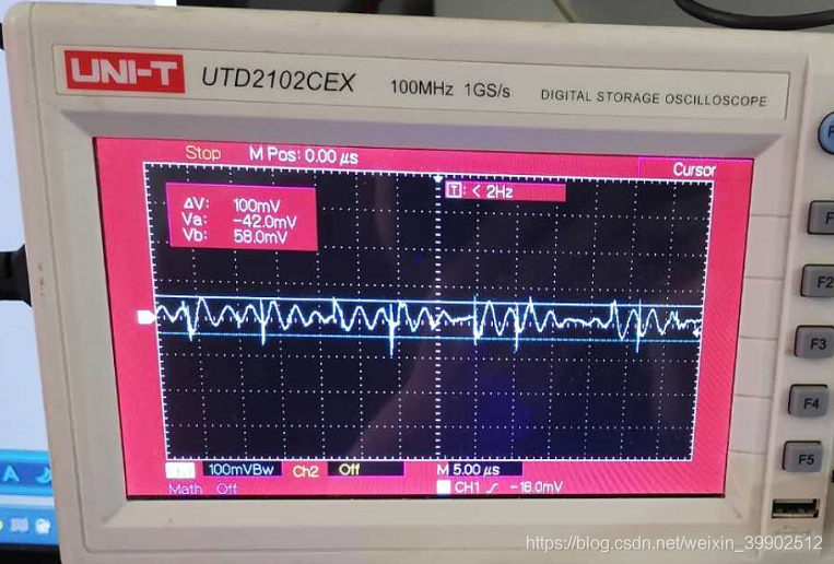

五、纹波测试
1、LDO纹波58mV,大约2%。
进一步降低纹波的方法:加电容滤波,LC滤波等,此处LDO给单片机供电,满足需求。
2、开关电源纹波
轻载下,纹波100mV,大约3%
330mA负载下,纹波128mV,大约4%
进一步降低纹波的方法:适当加大输入输出电容,适当增加电感值,输出部分增加二级LC滤波等,此处开关电源给WIFI模块、数码管、接口电路供电等,满足需求。
