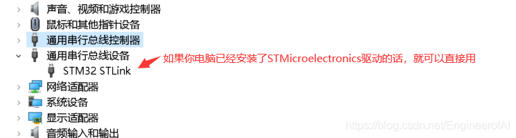

3、然后要安装STMicroelectronics驱动,如果已经安装了,则可以直接用,在此电脑->属性->设备管理器->通用串行总线设备里就可以看到STM32 STlink,这时已经可用。如下图所示

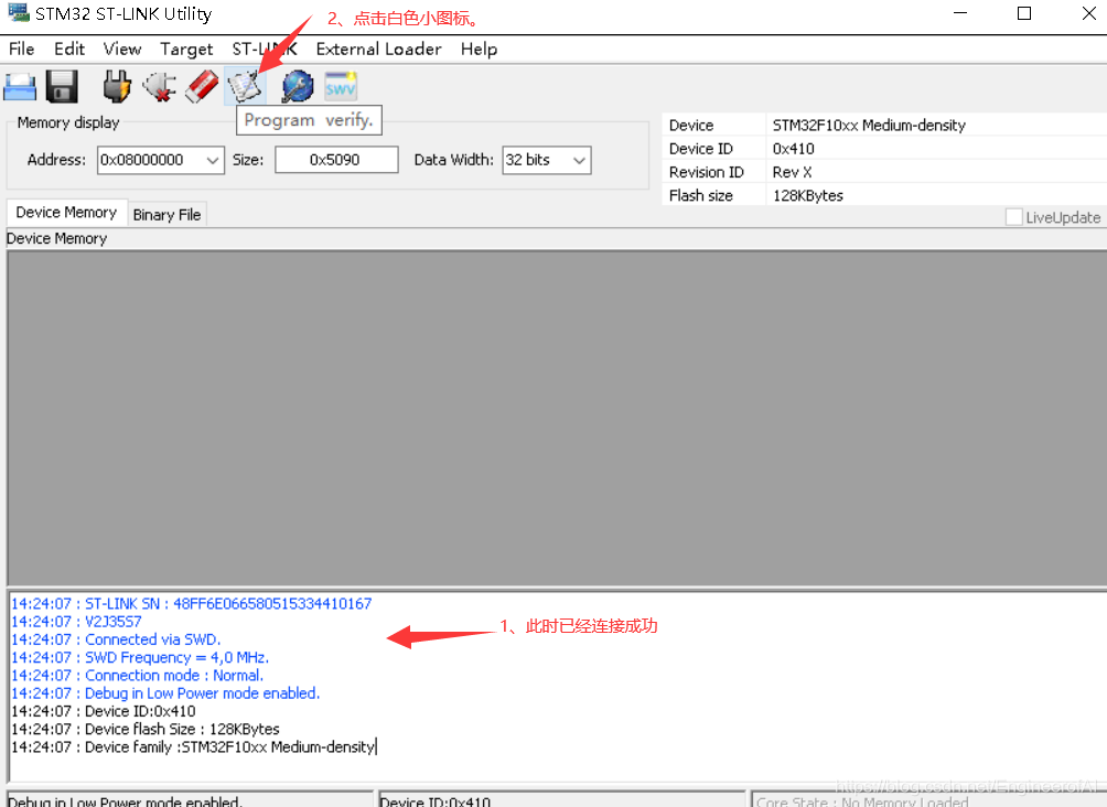

4、然后此时要下载STM32 ST-LINK Utility烧录软件,下载后解压就可使用,无需安装。打开的软件界面如下图所示:
此时还未连接单片机。

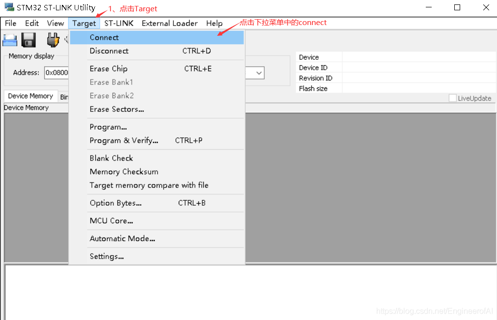

5、点击Target,点击下拉菜单中的connect连接单片机(此时下载器已经连接电脑如步骤2)。

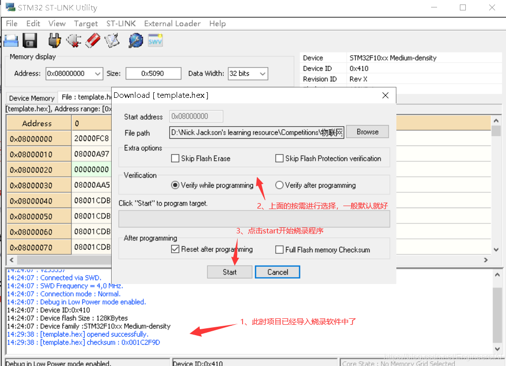

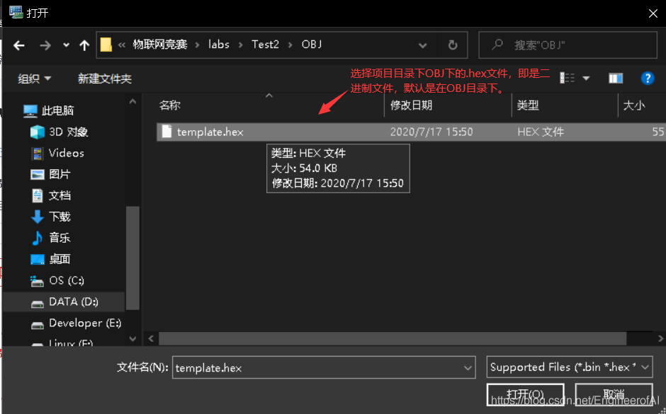

6、点击program verify白色的小图标,然后选择项目目录下的OBJ文件夹,选中OBJ目录下的.hex文件。

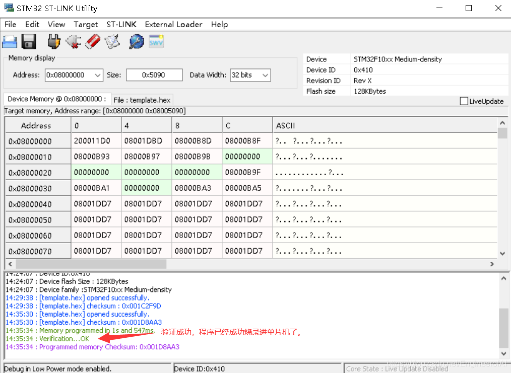

7、导入成功后,点击start开始烧录,然后显示Verification… ok说明验证成功,程序已经成功烧录进去。

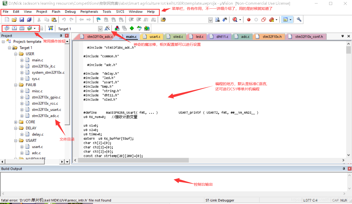

stm32单片机编程的话一般常用的软件有很多,建议大家用keil mdk,原因是功能强大并且很好用,相比于keil更强大。当然还有其它的一些编程软件也挺好用的,诸如TrueStudio、IAR等等。
下面给出keil mdk的编程界面,外加一些基本常识标注,小白可以看看。
置于具体实现什么功能的编程之类的我就不在这里讲解了,毕竟我本身学的还不够精,还没本事讲解太深的东西。
