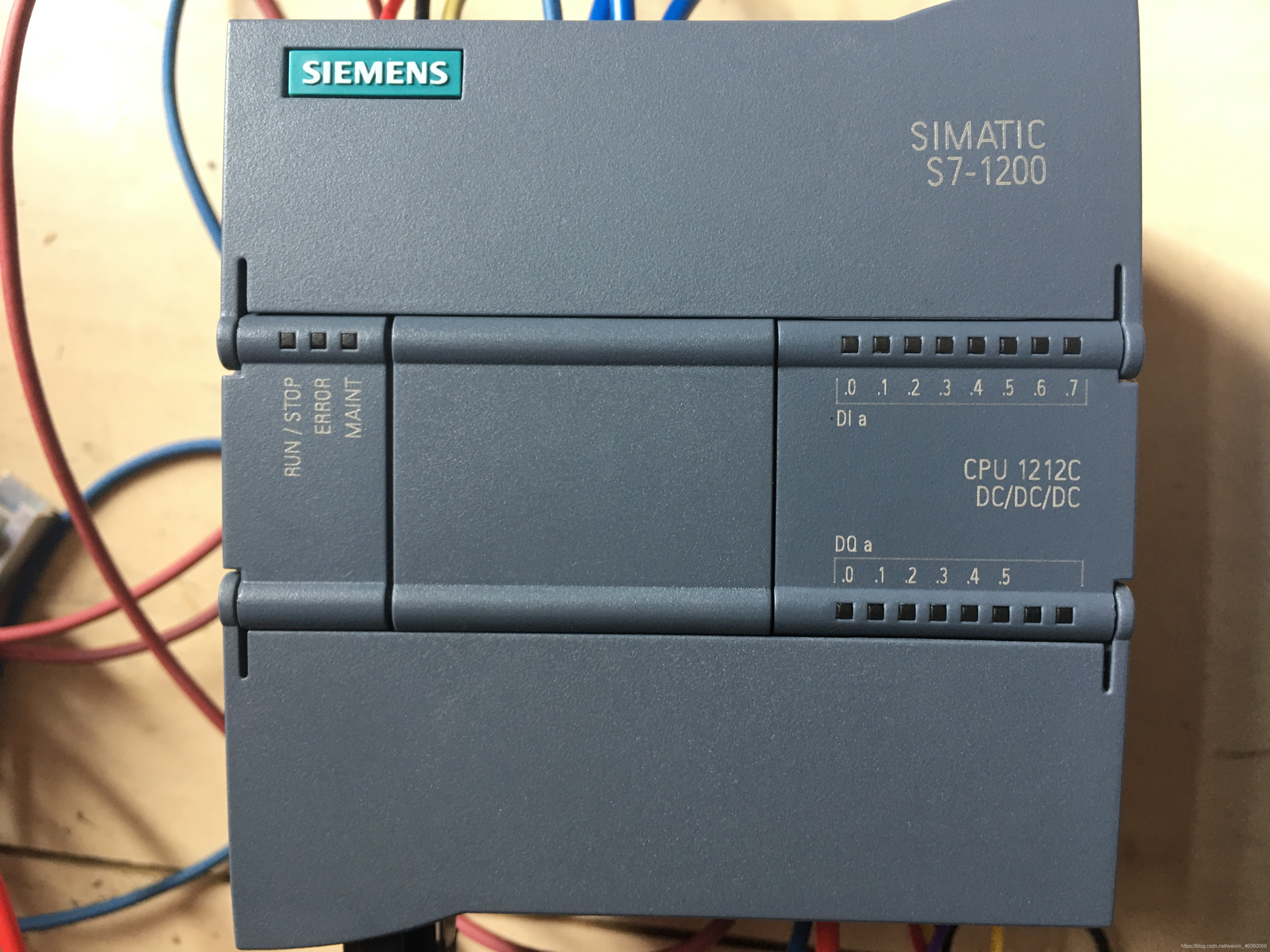

1200系列都行(我这里是1212C DCDCDC),选型时注意选晶体管输出类型即可;

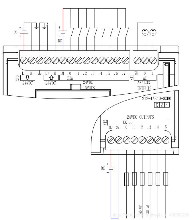

二、接线

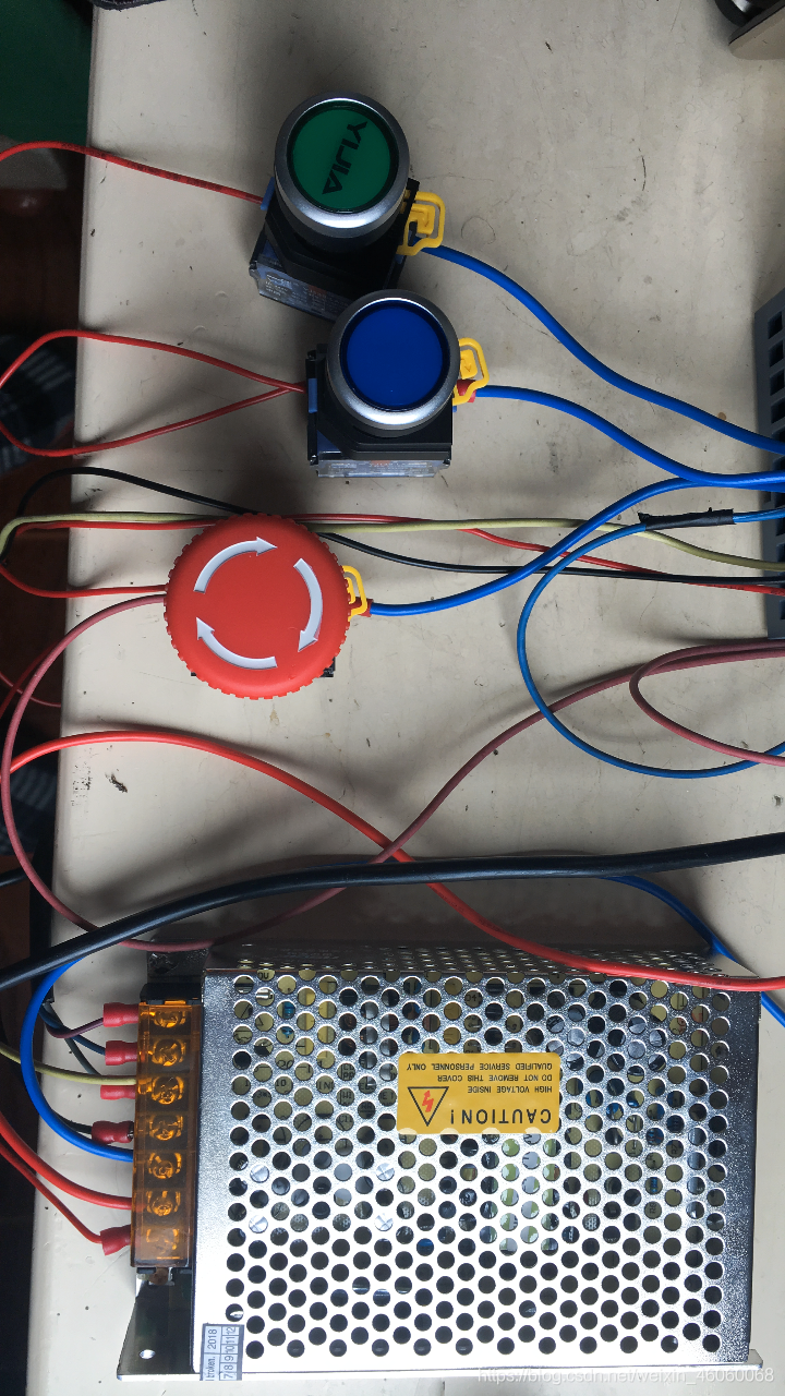

写在前面:注意当使用多个开关电源时要注意DC24V一定要共地。
1.PLC接线:
注意:西门子输入输出端采用共阴接法,接错会导致无法运行。

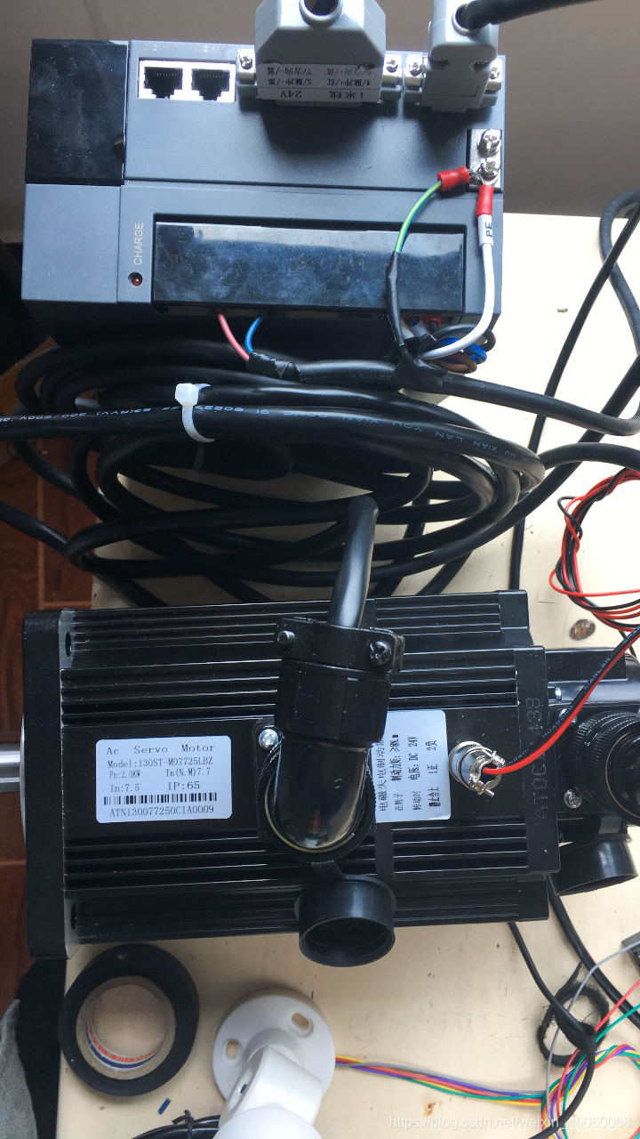

2.伺服接线:
注意:接线RT接LN相,S悬空不接。伺服电机设置参考伺服驱动器手册,开启脉冲+方向模式,开启驱动器使能模式。接线头我们可以叫店家提前帮我们焊好控制引脚,或者买一个如图所示的转接板,按伺服驱动器手册接线。

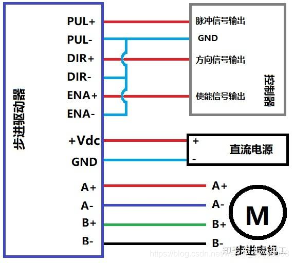

3. 步进电机的接线:
与接线图类似,采用共阴接法,但要注意步进电机驱动器使能端不接默认使能,以及步进电机多是直流电源输入(交流输入例外)。当使能端接入组态M3.0变成输出点。

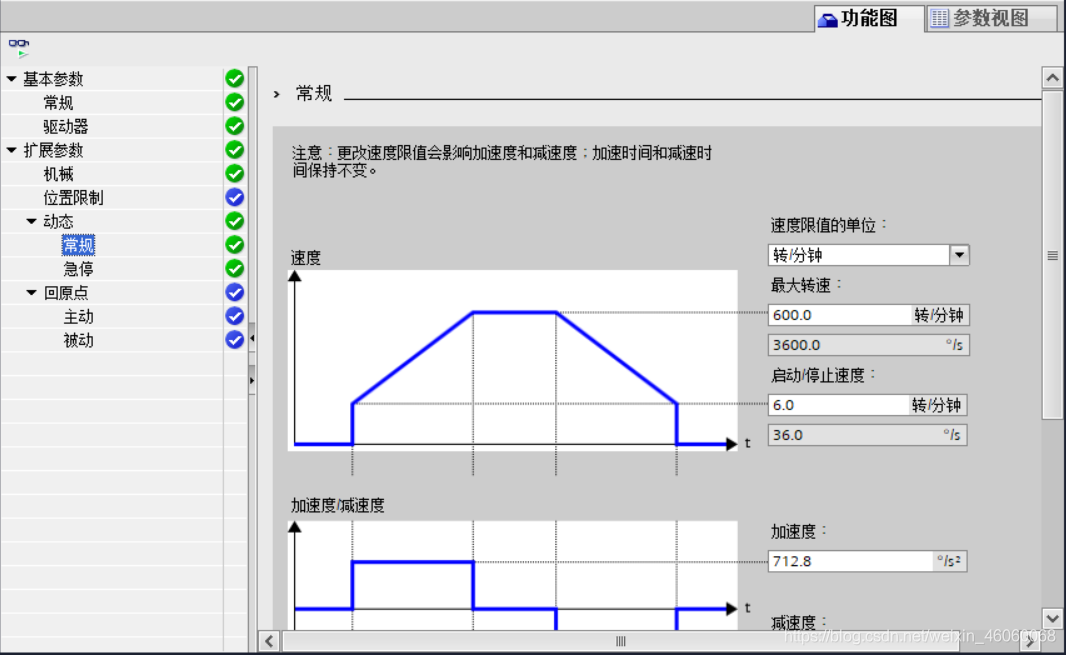

组态

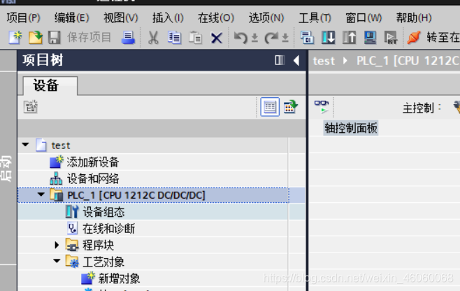

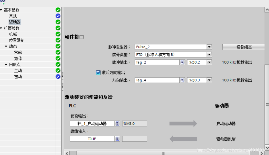

1. 用博图软件工艺轴进行组态,设置好驱动器类型以及脉冲输出点(之应在“设备组态”中勾选高速脉冲输出)需要说明的是:“使能输出”我们默认使能短接,可以用一个点代替。

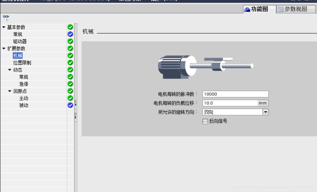

2. 输入电机每转的脉冲数,伺服电机一般是5000或10000;步进电机按照细分表上给定(200,800,1600,3200等)负载位移可以根据丝杆更改,没有丝杆也可以不用管他。

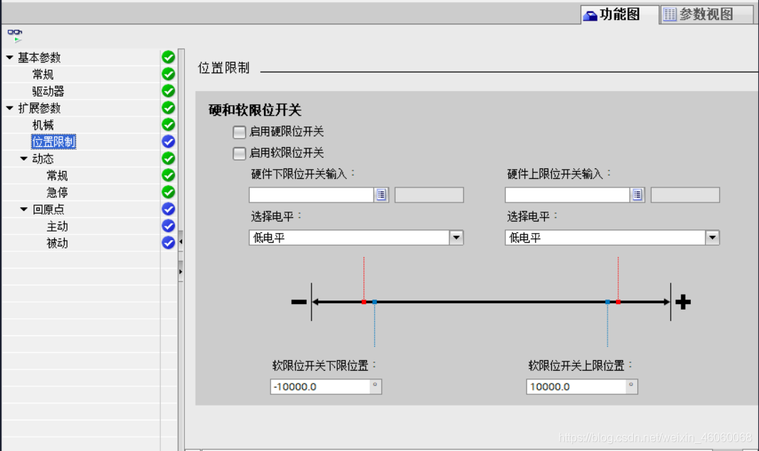

3. 没有安装限位开关也可以不用管他,但是输入点1M必须接DC24负端,不然会出现系统误判在限位位置,导致无法启动轴。
4. 设置好加速度,最大速度以及急停速度就可以了。没有丝杆试验台我们可以忽略回原点设置(有试验台的朋友可以百度搜索回原点组态,比较简单,这里不再赘述)
5. 完成以上四部操作,我们可以将程序下载到PLC当中去,可以下载轴组态,但是建议将整台设备的组态下载,操作如下:选中cpu点下载

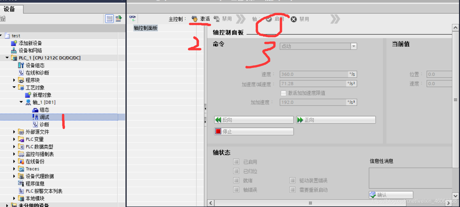

6. 等到下载完成我们可以选择调试->激活->启用。这样就可以尝试点动控制电机了,如果电机不转可以查看

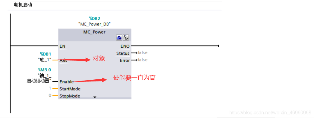

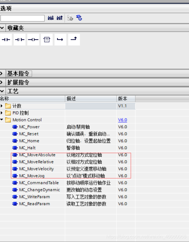

我们可以读main或者建立一个函数块:1.开启轴指令,必要。
2. 选择红框内任意指令
我们这里以

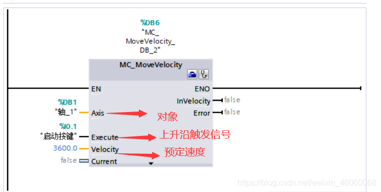

MoveVelocity 预定义速度模式为例
写好这两条程序并下载到plc中我们可以看到:
点动I0.1按键电机开始加速运动,到达预定速度会继续保持直到EN轴被关闭(Power中Enable为0)。
其他指令大家可以自行尝试,遇到问题可以选中功能块按f1,即可在博途软件中搜索查看。

1.PLC接线:
2.伺服接线:
3. 步进电机的接线:

组态
