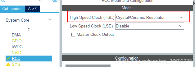

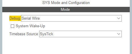

基本步骤:选择芯片型号,设置RCC时钟,配置时钟树,设置SYS中的Debug模式,配置GPIO

时钟树设置:时钟树在设置前要将HSE使能为外部时钟,否则在设置HCLK时钟时不能设置为MAX值。
调试时,如果Debug选项配置为NoDebug来进行调试,调试程序会导致Flash锁死,提示Failed to start GDB serverFailed to start GDB,在进行调试时,一定要先设置Debug的模式;
