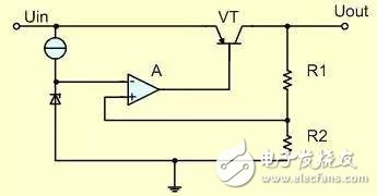

一、LDO的基本原理
低压差线性稳压器(LDO)的基本电路如图1-1所示,该电路由串联调整管VT(PNP晶体管,注:实际应用中,此处常用的是P沟道场效应管)、取样电阻R1和R2、比较放大器A组成。
图1-1低压差线性稳压器基本电路
取样电压Uin加在比较器A的同相输入端,与加在反相输入端的基准电压Uref(Uout*R2/(R1+R2))相比较,两者的差值经放大器A放大后.Uout=(U+-U-)*A注A為比較放大器的倍數,)控制串联调整管的压降,从而稳定输出电压。
当输出电压Uout降低时,基准电压Uref与取样电压Uin的差值增加,比较放大器输出的驱动电流增加,串联调整管压降减小,从而使输出电压升高。
相反,若输出电压Uout超过所需要的设定值,比较放大器输出的前驱动电流减小,从而使输出电压降低。供电过程中,输出电压校正连续进行,调整时间只受比较放大器和输出晶体管回路反应速度的限制。

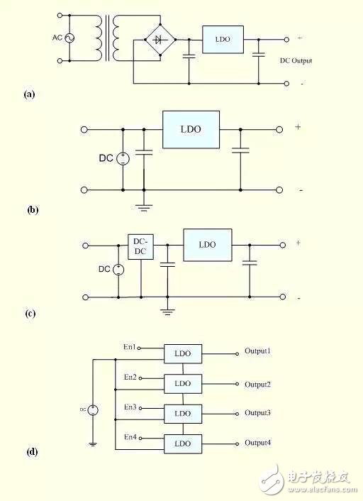

三、LDO的典型应用
低压差线性稳压器的典型应用如图3-1所示。图3-1(a)所示电路是一种最常见的AC/DC电源,交流电源电压经变压器后,变换成所需要的电压,该电压经整流后变为直流电压。在该电路中,低压差线性稳压器的作用是:在交流电源电压或负载变化时稳定输出电压,抑制纹波电压,消除电源产生的交流噪声。
各种蓄电池的工作电压都在一定范围内变化。为了保证蓄电池组输出恒定电压,通常都应当在电池组输出端接入低压差线性稳压器,如图3-1(b)所示。低压差线性稳压器的功率较低,因此可以延长蓄电池的使用寿命。同时,由于低压差线性稳压器的输出电压与输入电压接近,因此在蓄电池接近放电完毕时,仍可保证输出电压稳定。
众所周知,开关性稳压电源的效率很高,但输出纹波电压较高,噪声较大,电压调整率等性能也较差,特别是对模拟电路供电时,将产生较大的影响。在开关性稳压器输出端接入低压差线性稳压器,如图2-3(c)所示,就可以实现有源滤波,而且也可大大提高输出电压的稳压精度,同时电源系统的效率也不会明显降低。
在某些应用中,比如无线电通信设备通常只有一足电池供电,但各部分电路常常采用互相隔离的不同电压,因此必须由多只稳压器供电。为了节省共电池的电量,通常设备不工作时,都希望低压差线性稳压器工作于睡眠状态。为此,要求线性稳压器具有使能控制端。有单组蓄电池供电的多路输出且具有通断控制功能的供电系统如图3-1(d)所示。
图3-1 低压差线性稳压器(LDO)的典型应用电路图
