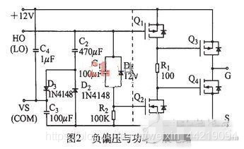

负偏压与功率扩展电路
在了解了这种高频感应加热电源的半桥串联谐振逆变器设计图之后,接下来我们来看一下如何完成负偏压与功率扩展电路的设计工作。下图中,图2给出了具体的负偏压与功率扩展电路。虚线右边为功率扩展电路,采用两对P沟道和N沟道MOSFETQ1、Q3和Q2、Q4,组成推挽式输出结构。这是一个高输入阻抗的功率缓冲器,可以产生8A峰值输出电流,并且静态电流是可以忽略的。
在这一负偏压与功率扩展电路设计的运行过程中,当输入信号为高电平时,Q2的栅极也为高电平,从而Q2导通,这就使得Q3的栅极变为低电平,这样Q3就导通,则输出也为高电平;当输入信号为低电平时,Q1导通,这就使得Q4的栅极变为高电平,这样Q4就导通,则输出也为低电平。其中,Q1、Q2对Q3、Q4来说是一个低电流的驱动器,Q3、Q4是输出晶体管,它们的大小可以依据输出峰值电流的需要来进行选择。当输入信号改变状态时,R1限制在几纳秒时问内两晶体管同时导通时通过Q1、Q2的电流。当输入转变到一个新的状态时,驱动器晶体管迅速释放掉栅极的电荷,强制输出晶体管关断。与此同时,另一输出晶体管的栅极迅速被R1充电,由R1和输出晶体管的输入电容所构成的RC时间常数将会使导通延迟。
在上图图2中,我们可以看到,该系统的虚线左边设计是负偏压电路。在这一负偏压电路系统中,D1、C1和R2对Q2来说是一个电平转换器,C1、C3、D2和D3把输入信号转换成负的直流电压,从而形成负压偏置。下图图3给出了此电路具体的实验结果。其中,通道1是IR2110输出的驱动信号波形,通道2是该驱动信号经过负偏压与功率扩展电路后的输出波形。

负偏压与功率扩展电路
