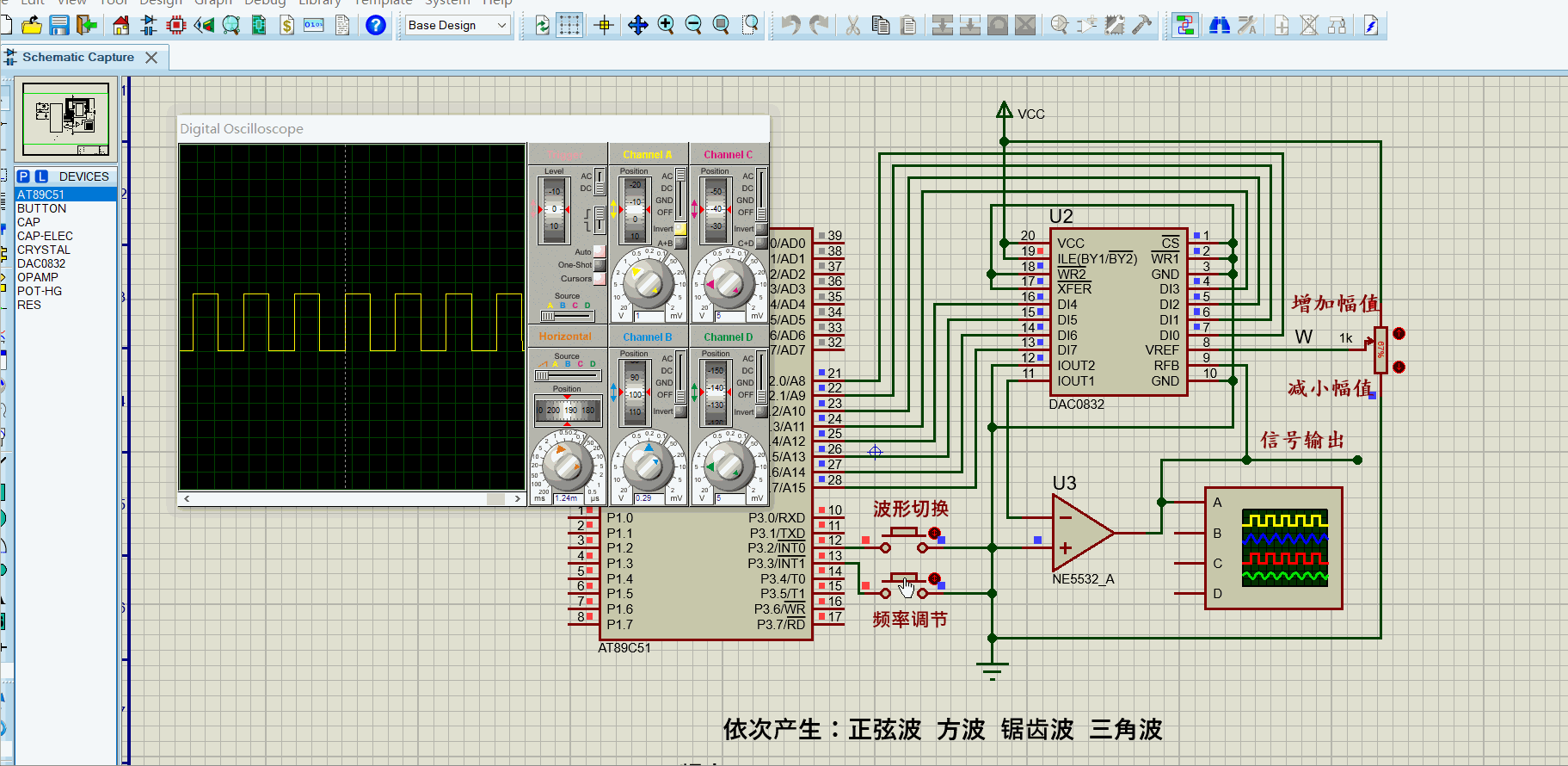

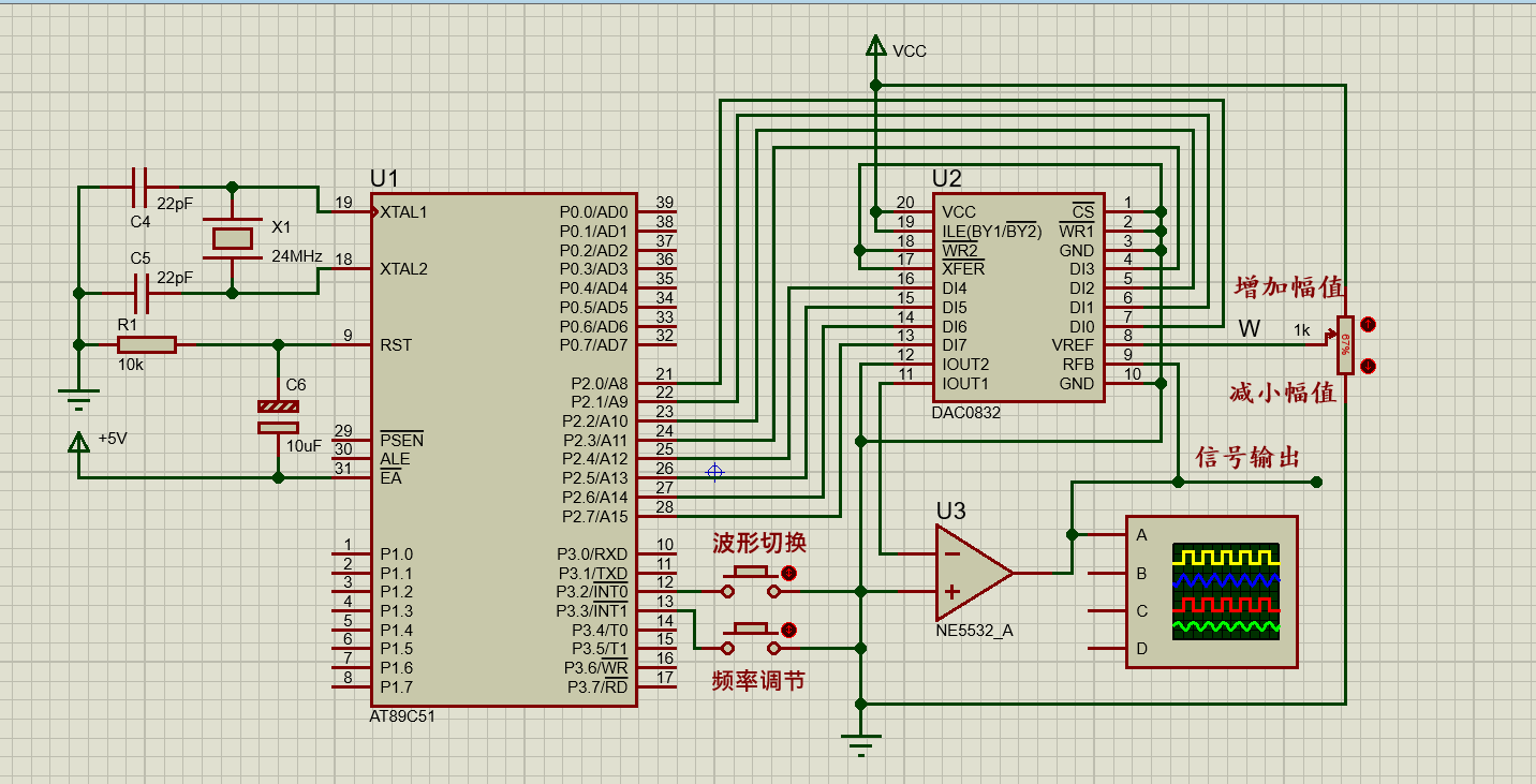

一、仿真电路
要求:用51单片机设计一个波形发生器,可以产生方波、三角波、正弦波、锯齿波,波形幅度可调、频率可调。
仿真电路组成:
AT89C51单片机、外接晶振、复位电路
DAC0832:采样频率为 8 位的 D/A 转换芯片
NE5532高性能低噪声双运算放大器(双运放)集成电路、按键、电阻
二、Keil C51 程序设计

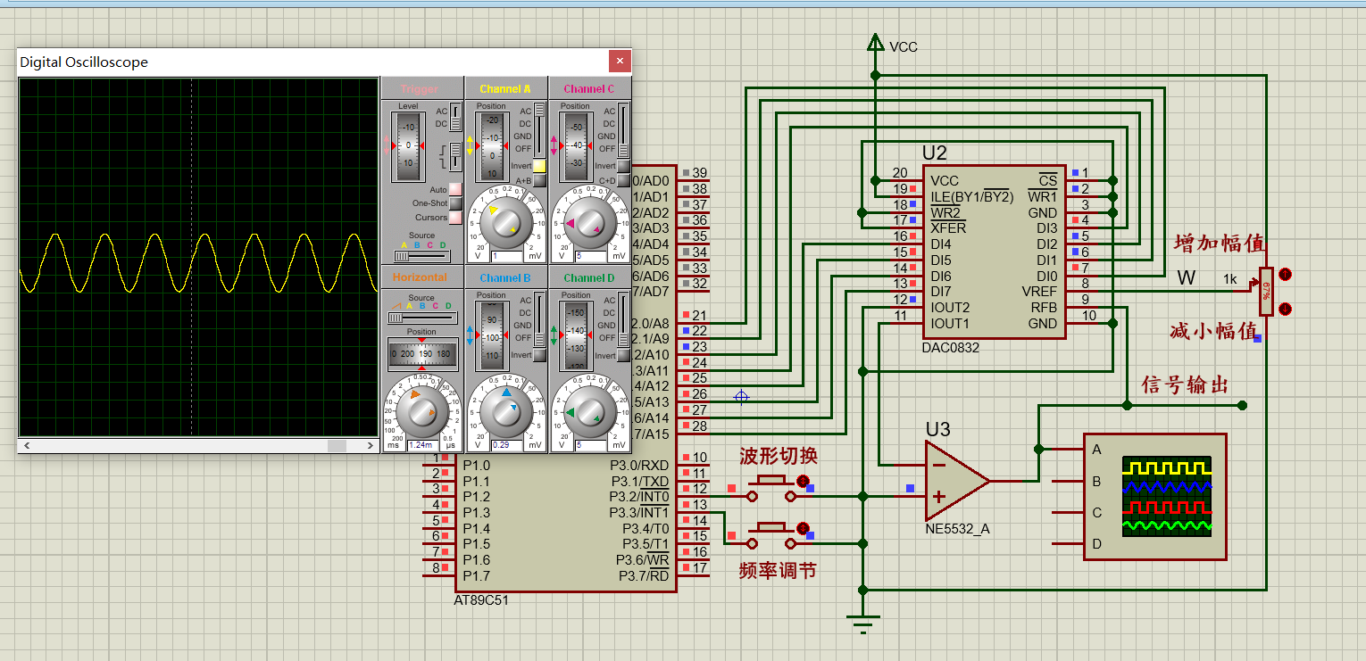

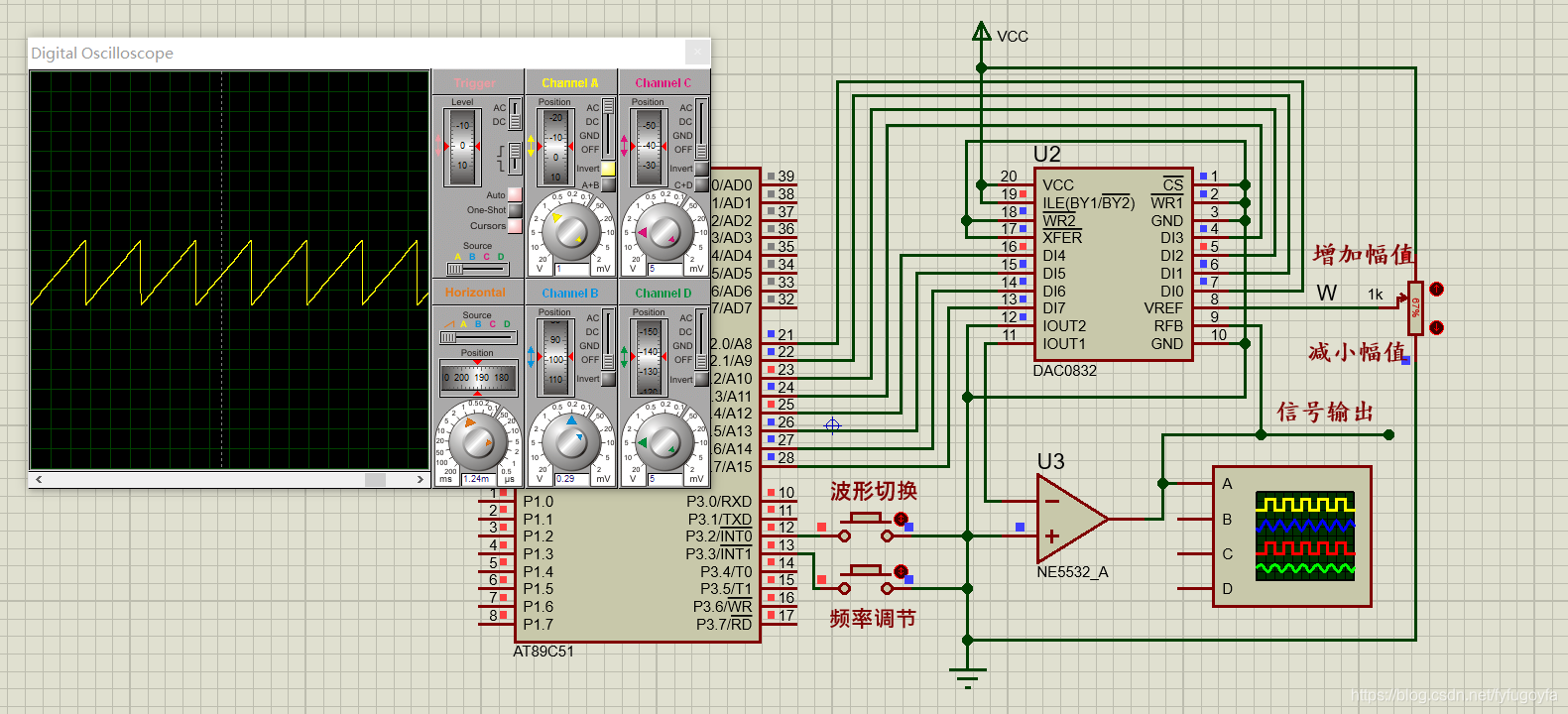

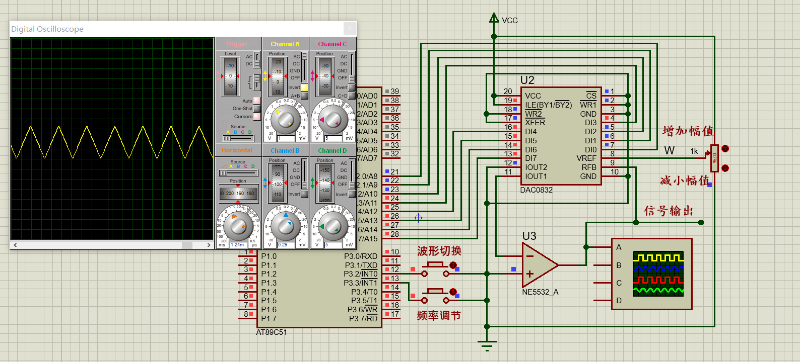

三、仿真效果
正弦波
方波
锯齿波
三角波
频率可调
幅度可调
简单实现波形发生器,设计达到要求。
