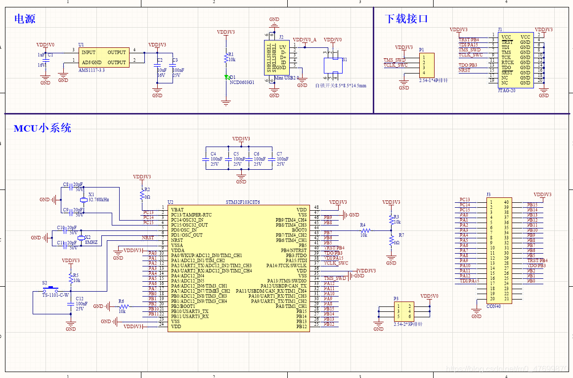

核心板设计:
(二)系统硬件系统分析设计
1、STM32单片机核心电路设计
STM32系列处理器是意法半导体ST公司生产的一种基于ARM 7架构的32位、支持实时仿真和跟踪的微控制器。选择此款控制芯片是因为本系统设计并非追求成本的最低或更小的功耗,而是在实现本设计功能的前提下能够提供更丰富的接口和功能以便于设计实验系统各实验项目所需的外围扩展电路。此款控制芯片在完成单片机课程的学习后上手较为容易,在医疗器械中应用广泛,具有很好的学习、实验研究价值。

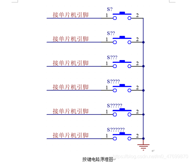

按键电路设计
轻触按键是按键产品下属的一款分类产品,它其实相当于是一种电子开关,只要轻轻的按下按键就可以是开关接通,松开时是开关就断开连接,实现原理主要是通过轻触按键内部的金属弹片受力弹动来实现接通和断开的。在本系统中,按键作为系统的输入,起到了人机交互的枢纽作用。按键的单片机控制引脚默认为高电平,当按键按下后,单片机的相关引脚则变成低电平。进而实现对系统的手动输入。注意,按键个数可变。其电路原理图如下图所示。

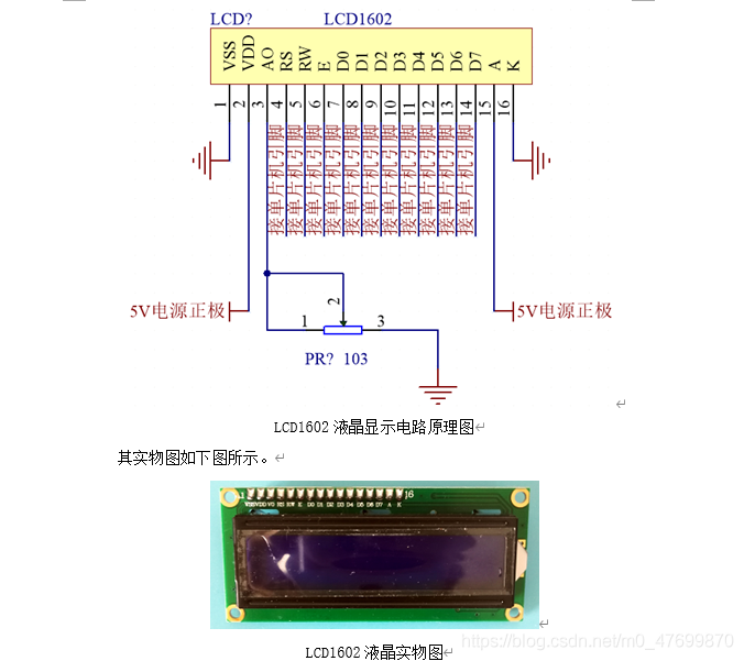

LCD1602液晶显示模块电路设计
LCD显示器分为字段显示和字符显示两种。其中字段显示与LED显示相似,只要送对应的信号到相应的管脚就能显示。字符显示是根据需要显示基本字符。本设计采用的是字符型显示。系统中采用LCD1602作为显示器件输出信息。与传统的LED数码管显示器件相比,液晶显示模块具有体积小、功耗低、显示内容丰富等优点,而且不需要外加驱动电路,现在液晶显示模块已经是单片机应用设计中最常用的显示器件了。LCD1602可以显示2行16个汉字。
一、LCD1602主要技术参数如下:
(1)显示容量为16×2个字符;
(2)芯片工作电压为4.5~5.5V;
(3)工作电流为2.0mA(5.0V);
(4)模块最佳工作电压为5.0V;
(5)字符尺寸为2.95×4.35(W×H)mm。
二、LCD1602采用标准的14脚,其接口的引脚说明如下:
(1)第1脚:VSS为地电源。
(2)第2脚:VDD接5V正电源。
(3)第3脚:V0为液晶显示器对比度调整端。
(4)第4脚:RS为寄存器选择,高电平时选择数据寄存器、低电平时选择指令寄存器。
(5)第5脚:RW为读写信号线,高电平时进行读操作,低电平时进行写操作。当RS和RW共同为低电平时可以写入指令或者显示地址,当RS为低电平RW为高电平时可以读忙信号,当RS为高电平RW为低电平时可以写入数据。
(6)第6脚:E端为使能端,当E端由高电平跳变成低电平时,液晶模块执行命令。
(7)第7~14脚:D0~D7为8位双向数据线。
(8)第15~16脚:空脚
系统中采用LCD1602作为显示器件输出信息。在本电路中电位器可以调节液晶显示的对比度即清晰度。其具体电路原理图如下图所示。

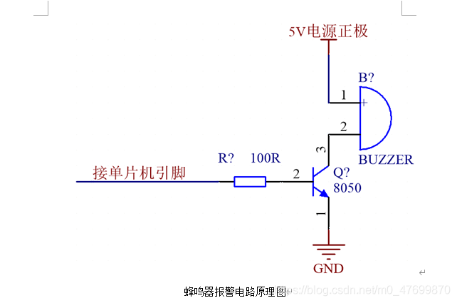

蜂鸣器报警电路(高电平有效)设计
有源蜂鸣器是一种一体化结构的电子讯响器,采用直流电压供电,广泛应用于计算机、打印机、复印机、报警器、电子玩具、汽车电子设备、电话机、定时器等电子产品中作发声器件。本系统所采用的报警模块为5V有源蜂鸣器模块,电路中采用三极管9012来驱动,只要单片机控制引脚为高电平,蜂鸣器就会鸣叫报警,反之则不鸣叫,可以通过控制单片机引脚方波输出形式控制蜂鸣器的鸣叫方式。电阻为限流电阻,保护作用。

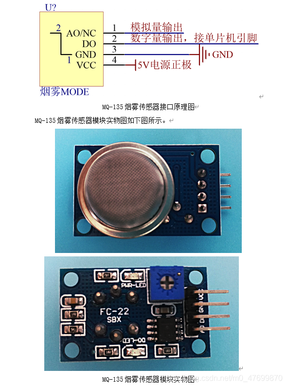

MQ-135烟雾传感器模块电路设计
MQ135气体传感器所使用的气敏材料是在清洁空气中电导率较低的二氧化锡(SnO2)。当传感器所处环境
中存在污染气体时,传感器的电导率随空气中污染气体浓度的增加而增大。使用简单的电路即可将电导率的变化转换为与该气体浓度相对应的输出信号。MQ135传感器对氨气、硫化物、苯系蒸汽的灵敏度高,对烟雾和其它有害的监测也很理想。这种传感器可检测多种有害气体, 是一款适合多种应用的低成本传感器。非常适合家庭、环境中有害气体的检测。
注意:传感器通电后,需要预热20S左右,测量的数据才稳定,传感器发热属于正常现象,因为内部有电热丝。

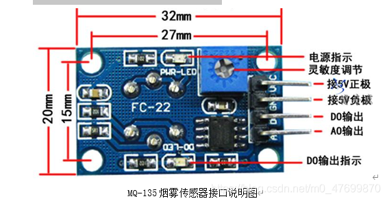

二、接口说明
(1)VCC 接电源正极5V。
(2)GND 接电源负极。
(3)DO TTL开关信号输出。
(4)AO 小板模拟信号输出(电压信号),0.1-0.3V(相对无污染),最高浓度电压4V左右。
MQ-135烟雾传感器接口说明图如下图所示。
