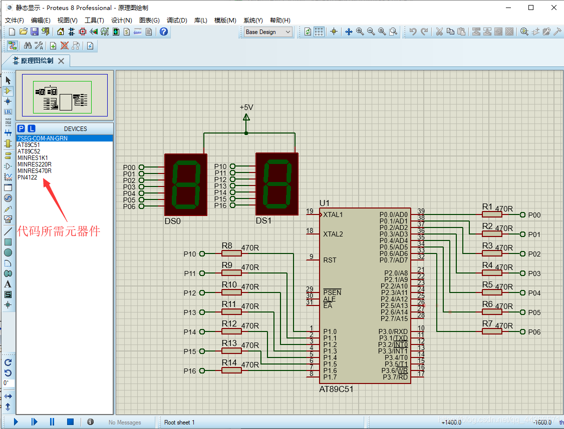

一、静态点亮数码管
1)Proteus绘图
第一步:根据给定元器件进行绘图
如果不知如何绘图,(新手请看:https://blog.csdn.net/qq_44366571/article/details/107053338)

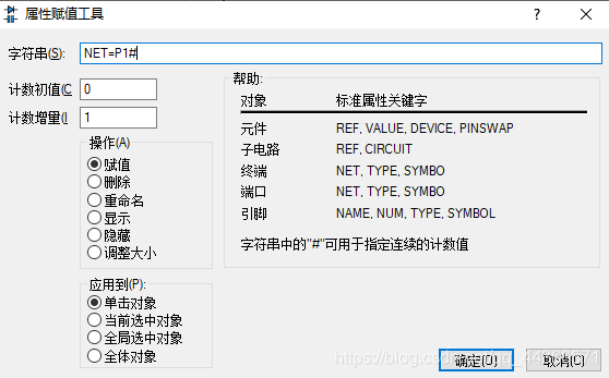

注:遇到新知识:
注:点击出现,属性赋值工具
自定义名字:
注意: 一般的话,框中输入NET=P1#(#表示的意思是:0-9),点击圆圈即可命名。
例如: NET=A1#,点击之后依次显示:A10、A11、A12、A13…
作用: 可以减少连线,名字相同的两个圈,默认是已经连接上线了。我们绘制的图中,左数码管已经和P0引脚相连,右数码管已经和P1引脚相连
第二步:
绘图完成,进行Keil代码

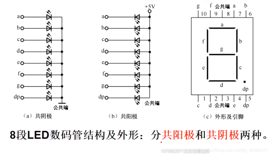

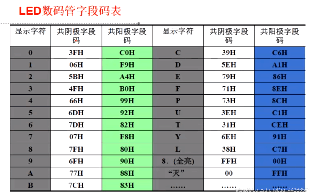

数码管器件: 数码管分为共阴极和共阳极,如果是共阴极的话,我们需要在连接的引脚输入高电平才可以点亮数码管;如果数码管是共阳极的话,我们需要在连接的引脚输入低电平才可以。

code uchar date[10]={0xc0, 0xf9, 0xa4, 0xb0, 0x99, 0x92, 0x82, 0xf8, 0x80, 0x90};

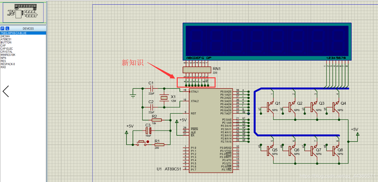

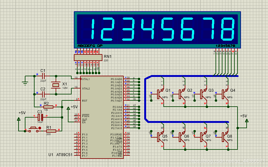

二、动态点亮数码管
1)Proteus绘图
绘图元器件:
下图左方即绘图所需元器件,按照改图绘制即可。

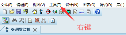

提示:
点击工具,选择自动连线,操作如下,双击即可实现
提示:
名字相同的就是连接到一起的意思。
绘图完成,进行代码部分。

uchar code Discode[]={0xf9,0xa4,0xb0,
0x99,0x92,0x82,0xf8,0x80,0x90,0x88,0xc0}; //共阳极数码管
