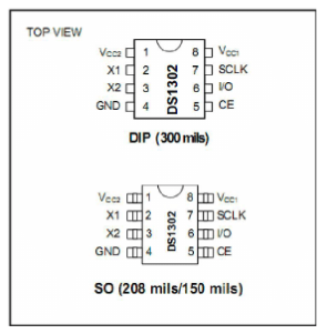

DS1302可以对年、月、日、周、时、分、秒进行计时,且具有闰年补偿等多种功能。
[tr]引脚说明[/tr]
Vcc2 | 主电源(2.0V ~ 5.5V),当电压比Vcc1高0.2V时使用主电源 |
Vcc1 | 备用电源,当主电源切断或电压比Vcc2高时使用备用电源供电 |
GND | 接地 |
SCLK | 输入引脚,时钟信号输入 |
I/O | 双向通信引脚,内置有40kΩ的下拉电阻 |
CE | 输入引脚,芯片进行读写时必须保持高电平,内置有40kΩ的下拉电阻 |
X1、 X2 | 需要用一个标准的32.768kHz石英晶体相连 |

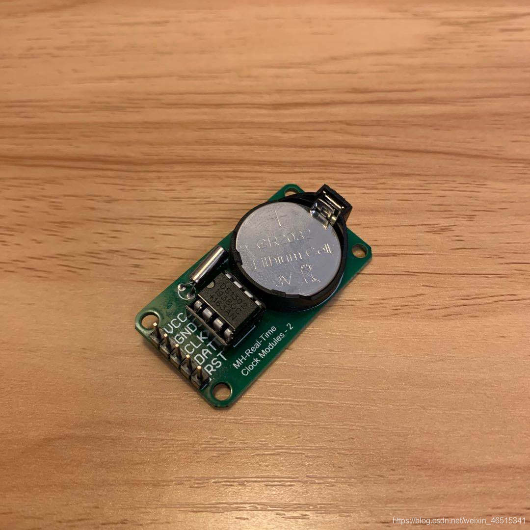

DS1302时钟模块简介
当然,如果我们使用集成有DS1302 芯片的时钟模块,那就变得简便了不少。本次使用的模块已经用32.768kHz的石英晶体把X1、X2相连,并使用CR2032纽扣电池作备用电源。
当主电源被切断使用并备用电源后,若重新接通主电源,时钟信息会被刷新
[tr]引脚说明[/tr]
Vcc | 主电源,接+5V电源 |
GND | 接地 |
CLK | 与DS1302的SCLK相连,时钟信号输入 |
DAT | 与DS1302的I/0相连,双向数据引脚 |
RST | 与DS1302的CE相连,读写需保持高电平 |

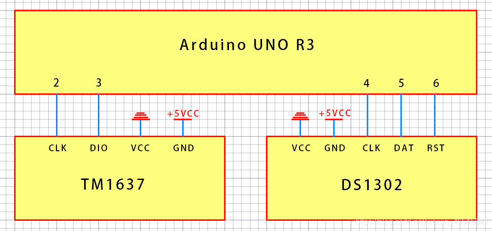

部分接线图

// TM1637 DIO Pin 3
// TM1637 CLK Pin 2
// DS1302 CLK/SCLK 4
// DS1302 DAT/IO 5
// DS1302 RST/CE 6
// DS1302 VCC 5v
// DS1302 GND GND
TM1637 tm(2,3); //定义针脚
ThreeWire myWire(5,4,6); // DAT, CLK, RST

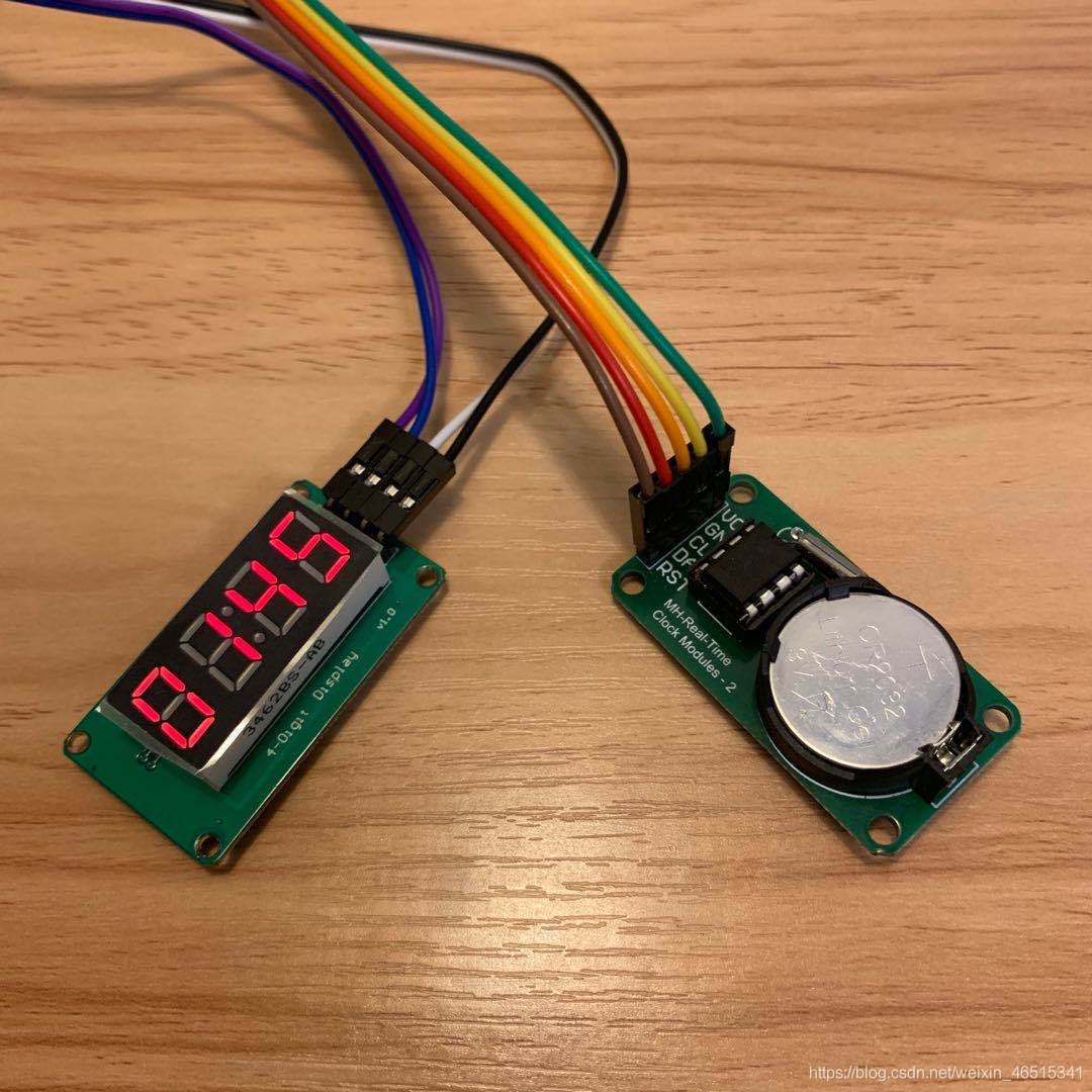

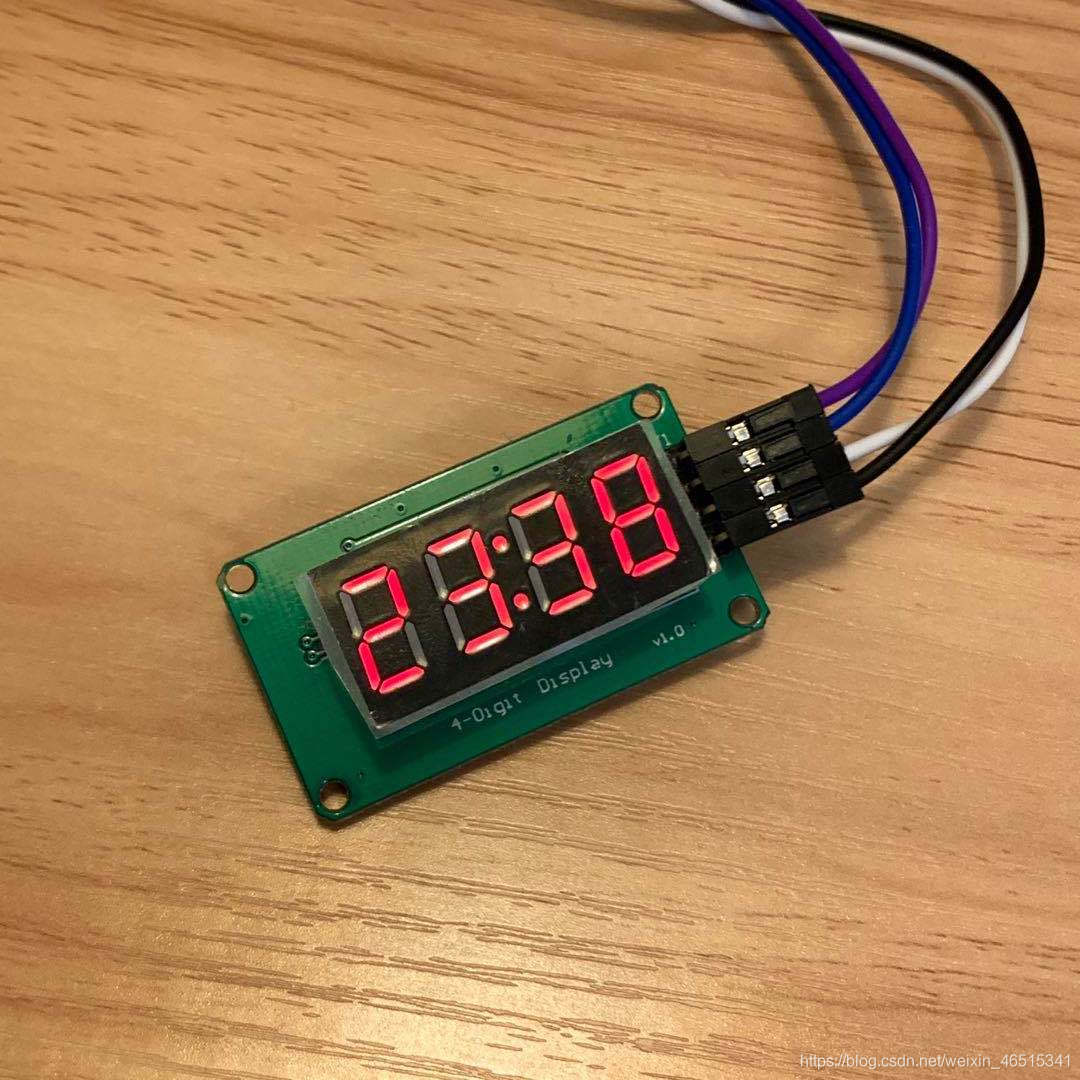

完成效果
注意事项
需要注意的是,校准电子钟会调用电脑的系统时间,因此要确保电脑系统时间已校准;若需重新校准电子钟只能重新上传程序,不能通过Arduino上的重新执行程序按钮校准;当主电源被切断并使用备用电源后,若重新接通主电源,时钟信息会被刷新。
