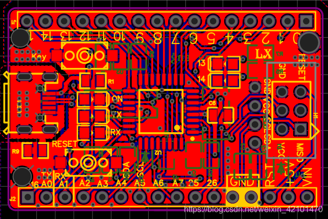

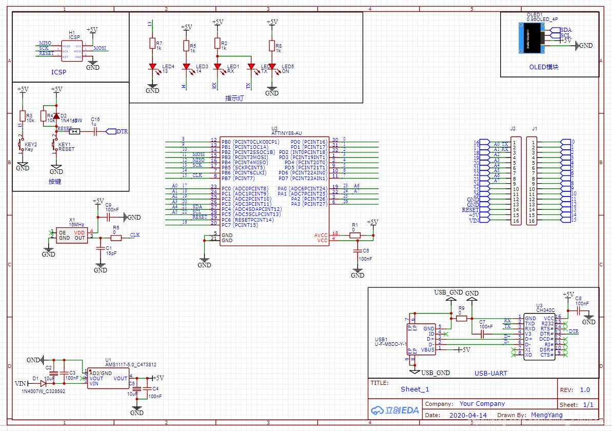

原理图及PCB
原理图及PCB工程地址:直通车
原理图
PCB:
因为我这儿的阻容都是0805的,所以在选择上就都选择了0805,可以选小一点的。

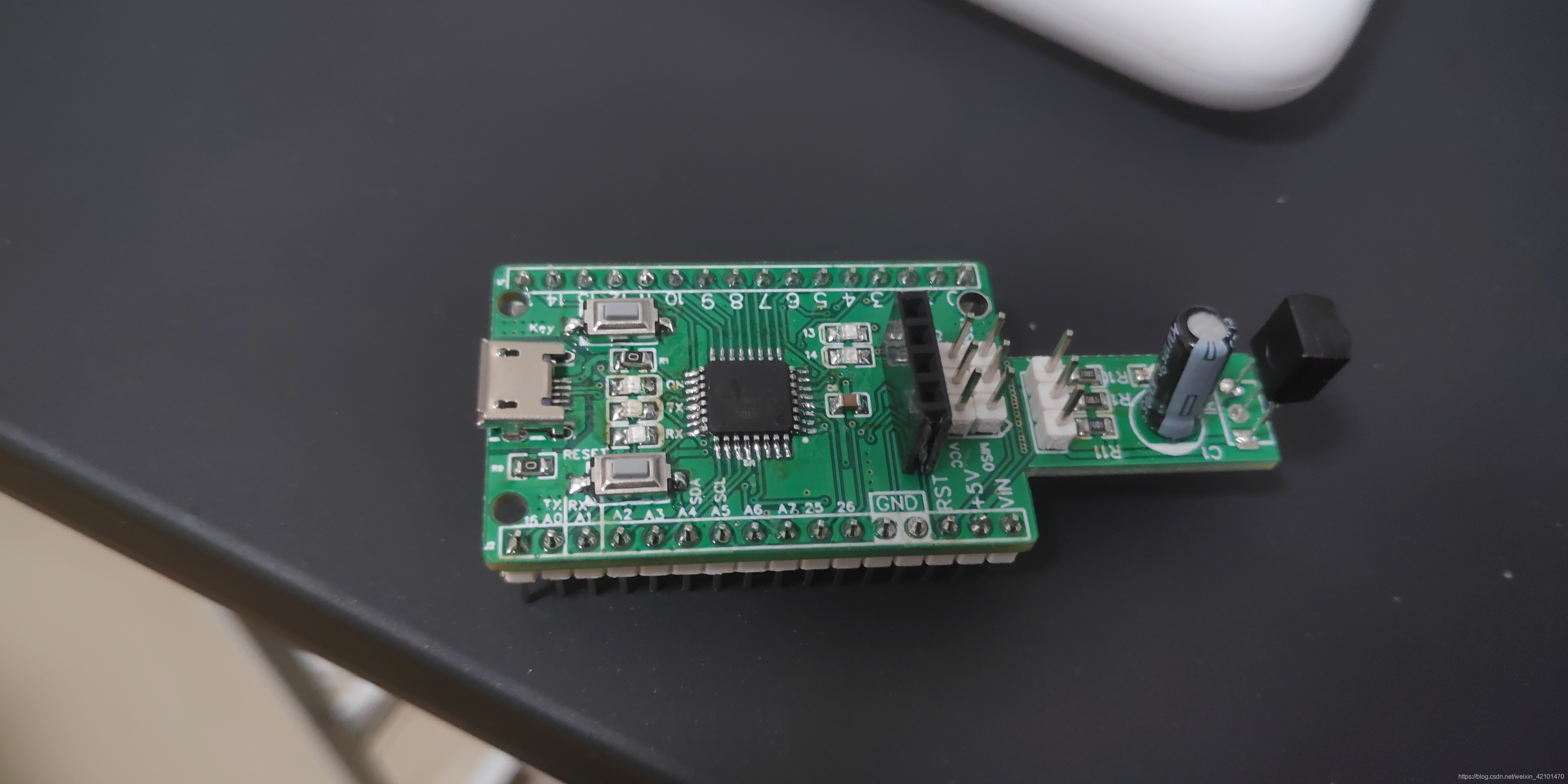

实物:
PS:多出来那截是打样时拼上去的红外接收模块。

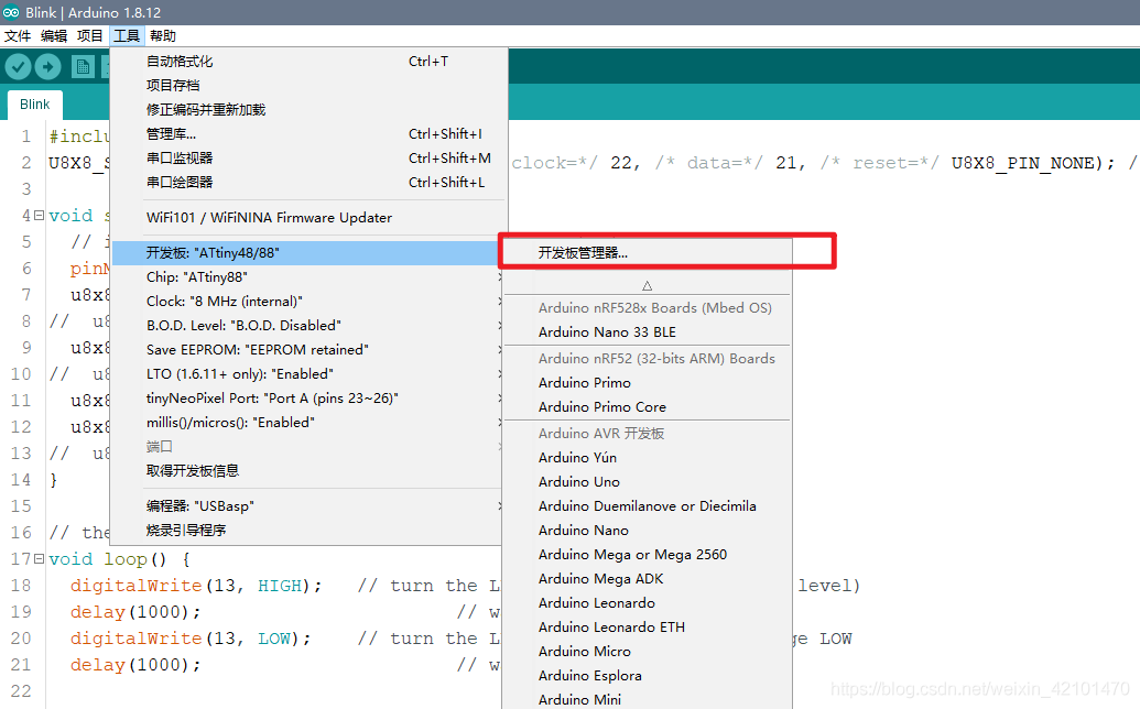

配置arduino环境和代码测试

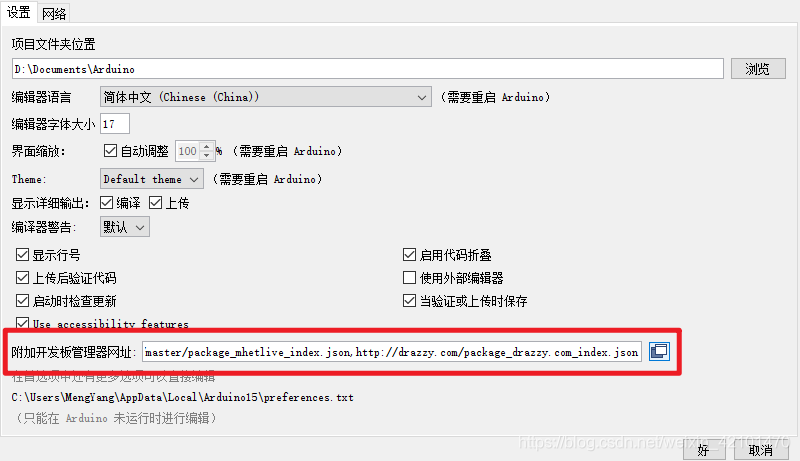

github链接:https://github.com/SpenceKonde/ATTinyCore arduino
直接添加开发板链接:http://drazzy.com/package_drazzy.com_index.json

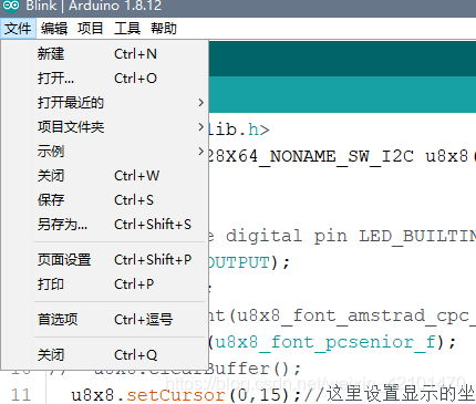

1、在打开–>首选项–>附加开发板管理器网址的后面添加上面的开发板链接,然后关闭当前窗口
2、选择工具–>开发板–>开发板选项,在搜索框搜索Attiny,安装即可。
然后就开始愉快的编程了……

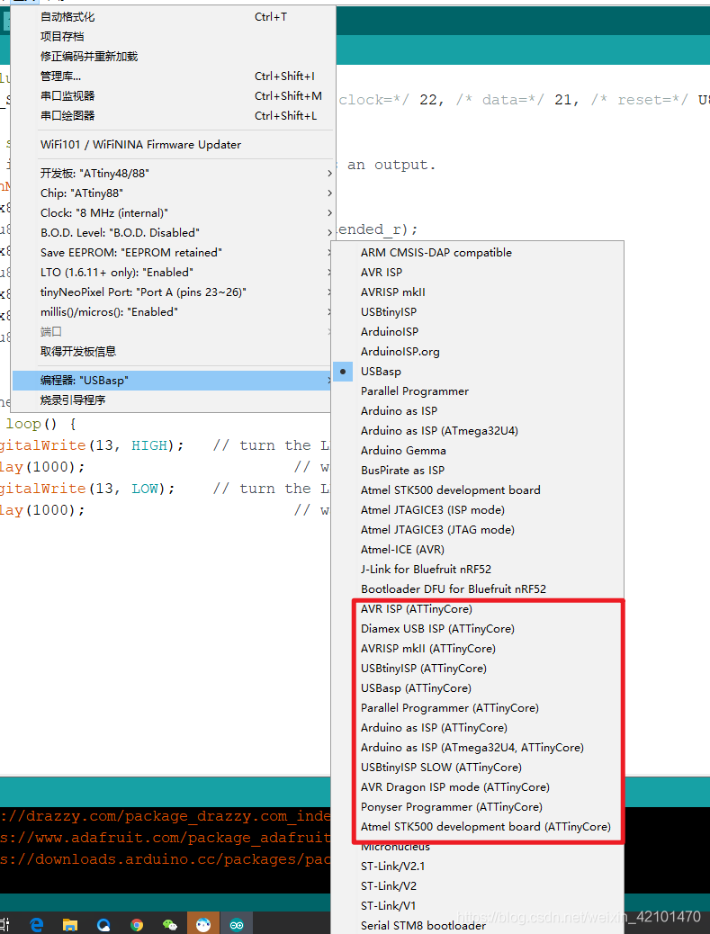

烧写BootLoader
所有以上那一堆的烧录器,任选其一(前提是你得有),常用的是USBasp和USBtinyISP,没有的话需要买一个,插上之后安装相应的驱动程序。我使用的通用USB设备驱动安装软件zadig,不保证完全适用于每个人。
插上相应的烧录器,连接上板子上的2*3排针,注意看方向,然后在工具–>开发板下边选择相应的芯片以及参数,然后点烧录引导程序……等它成功即可。

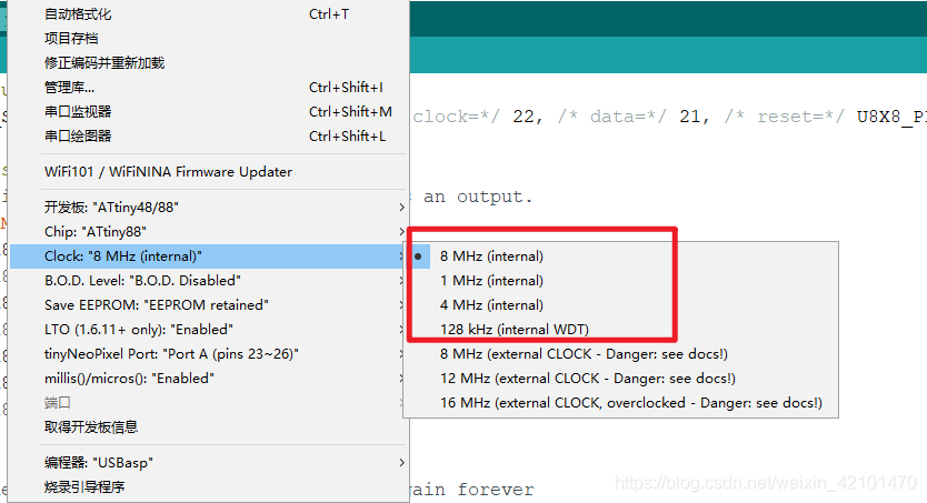

有一个需要注意的地方,因为这个并无外部晶振,所以最大时钟频率只能到8MHz,在编程时选择Clock要选择括号里带Internal的选项image.png 如有需要更高频率,可以选择在PB6即GPIO14的位置加一个有源晶振。
