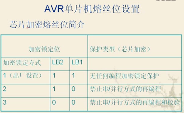

AVR单片机芯片加密锁定之后(LB2/LB1=1/0,0/0)不能通过任何方式读取芯片内部的Flash和EEPROM的数据。

2. AVR单片机加密熔丝位的设置

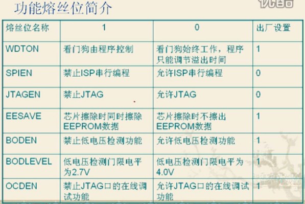

3. 功能熔丝位的设置

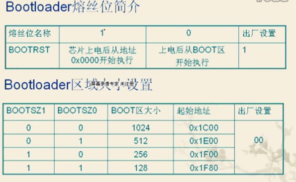

4. Bootloader熔丝位简介

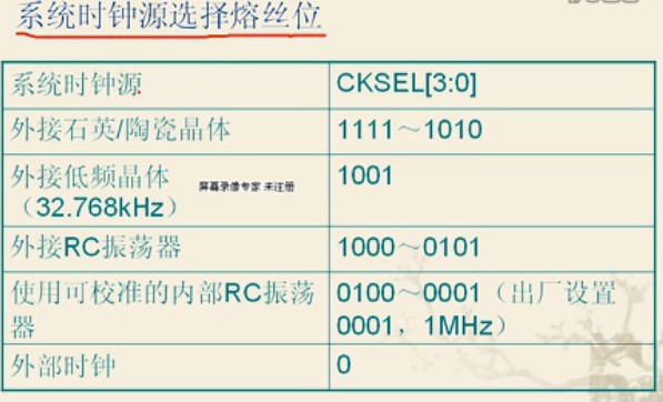

5. 系统时钟源选择熔丝位

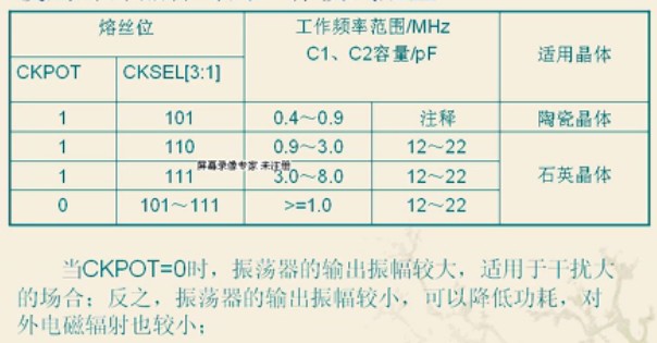

6. 使用外部晶体时的工作模式设置

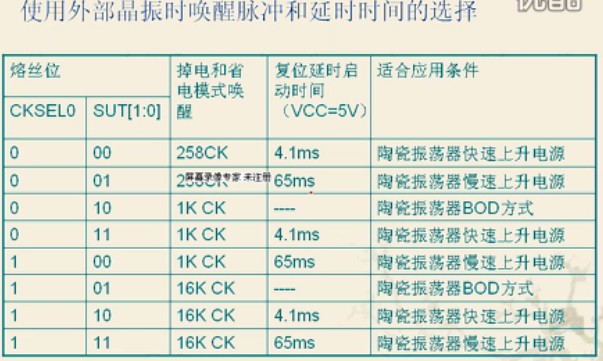

7.使用外部晶振时唤醒脉冲和延时时间的选择

2. AVR单片机加密熔丝位的设置
3. 功能熔丝位的设置
4. Bootloader熔丝位简介
5. 系统时钟源选择熔丝位
6. 使用外部晶体时的工作模式设置
