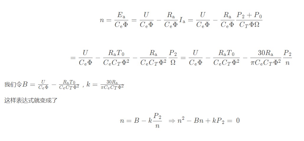

最近在搞一个小设计,需要用到以前学到的直流电动机的知识,就重新温习了一下,不过发现了一个小问题,就是直流电动机输出功率与转速的关系问题,现叙述如下:
对于直流电动机,我们有如下公式
假设电机运行时电枢电压 U 为额定电压,励磁电流是额定电流,且 Φ=常数,即不考虑电枢反应导致的磁饱和现象,这样的话B和k 都是常数,这个公式就是一个常规的一元二次方程。
通过此公式我们发现,对于一个输出功率 P 2 ,有一个或两个转速n 与之对应,且经过我的计算,这个方程基本上就是有两个不同的根,也就是基本上都是对应两个不同的转速 n,这就让我很纳闷了。。。
欢迎随时讨论。
