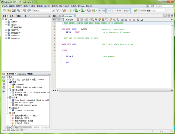

3. 从废旧设备上面拆下一片PIC16F886的28脚单片机,用覆铜板制作了一个简单的PIC最小系统板,可以用来下载仿真、按键输入、LED指示灯、AD输入。
4. PIC开发环境MPLAB X IDE V3.6。

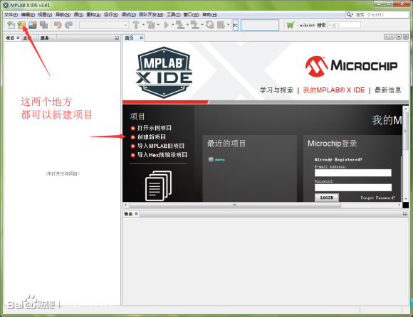

二、新建项目

四、编写程序
这里有几点需要注意的
1. 使用的IO口是否有上拉电阻功能,因为有的IO口没有,在设计电路时需要的话就要加上拉电阻
2. 操作相应的寄存器时可能需要先选择该寄存器所在的存储体,设置由状态寄存器【STATUS】的RP0和RP1位控制,或IRP(间接寻址)来进行选择。
以下是控制LED间隔1秒闪烁的程序
