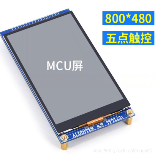

或者:
2、800*480 4.3寸电容触摸LCD屏(我用的正点原子的屏)
(注意不兼容其他分辨率的屏)

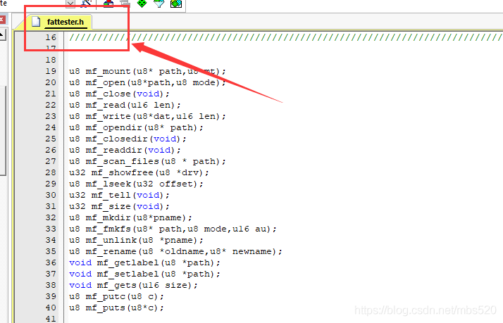

下面是主要API函数: 进行对文件的读取、写入等一系列操作,与C语言文件IO差不多相似,看文件名应该知道大概的用途
