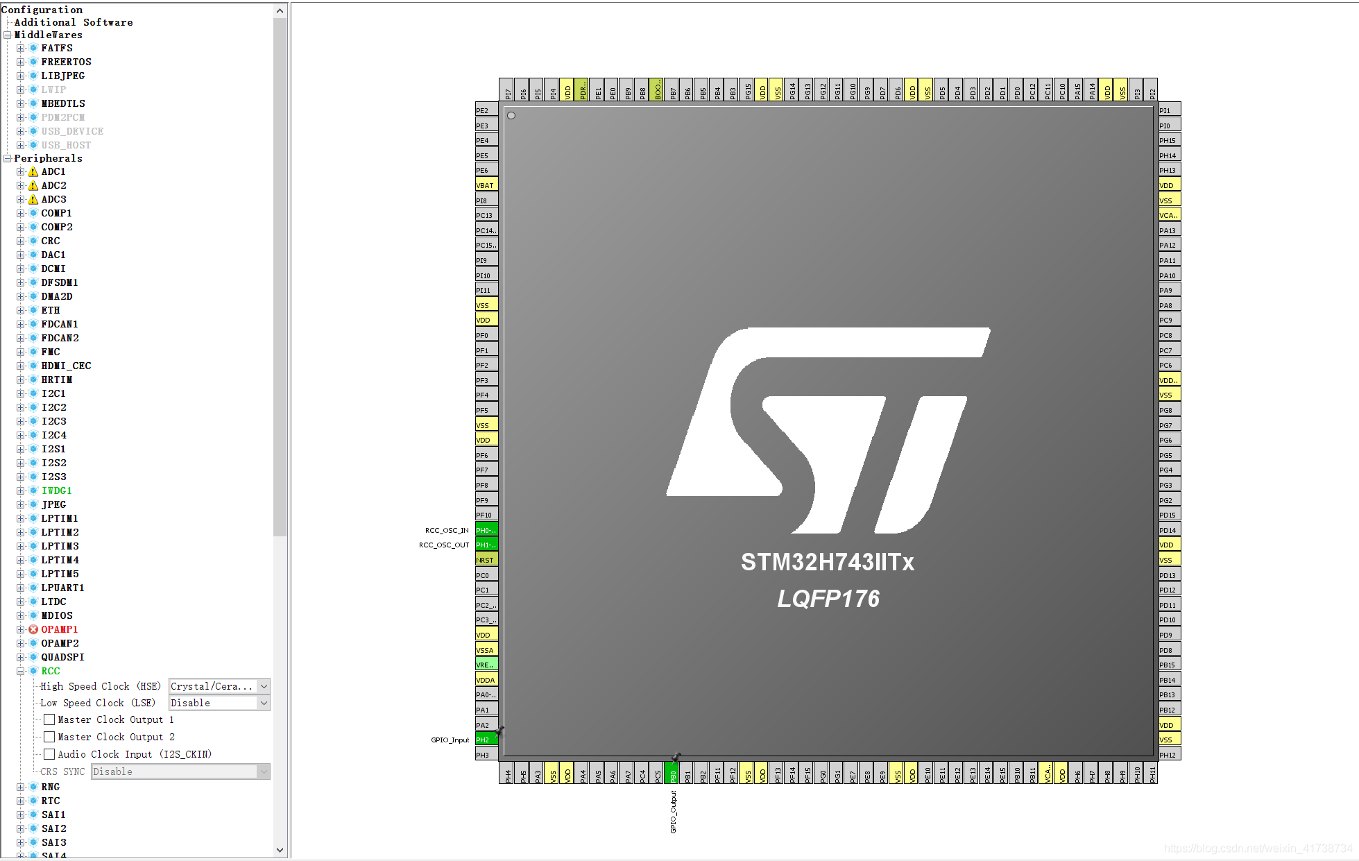

Pinout界面选择并开启需要的LED控制与按键输入引脚

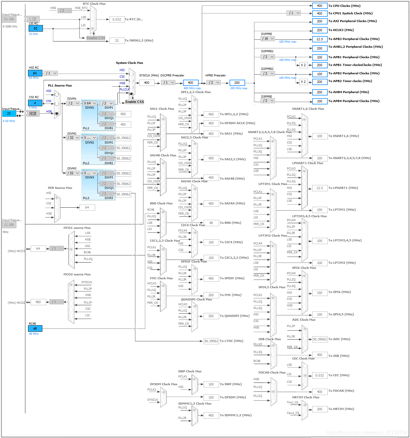

Clock Configuration配置时钟树
Configuration界面配置System
生成工程

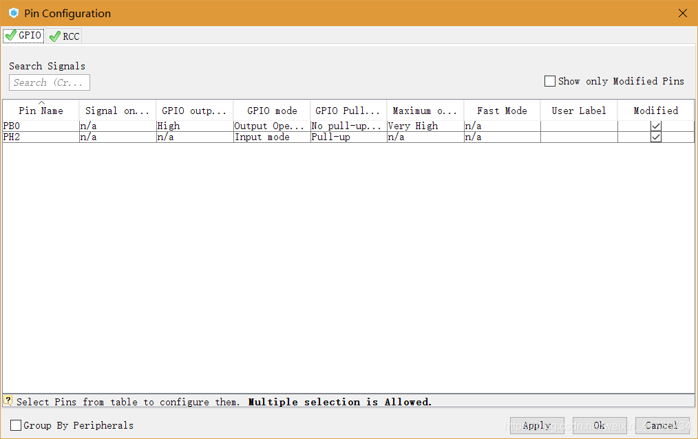

Pinout配置
LED输出与KEY输入的PIN配置
开启系统时钟

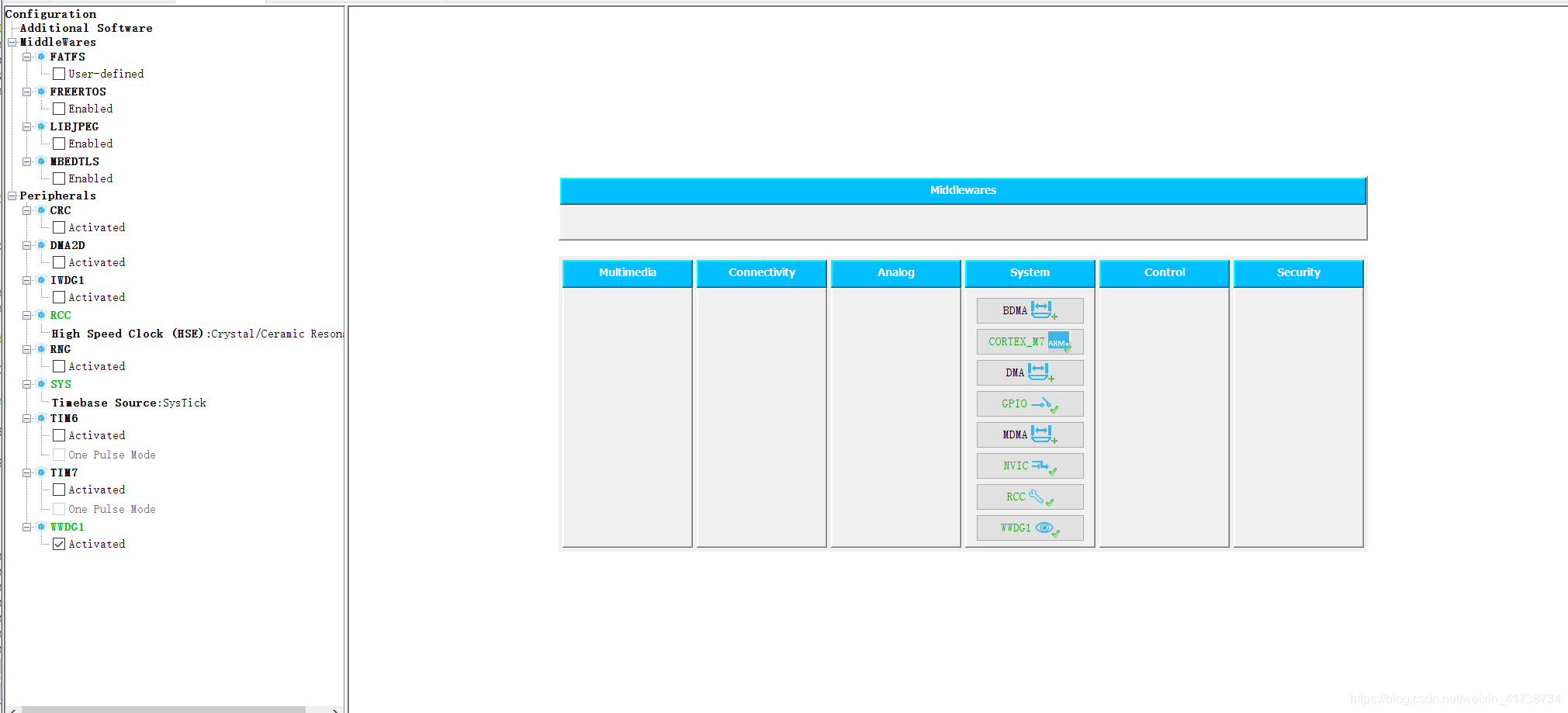

Configuration
左侧主要系统功能的开启,或中间软件层功能的开启(如:RTOS、JPEG解码器,文件系统等)
右侧是系统及外设模块的具体配置
GPIO
输入输出配置

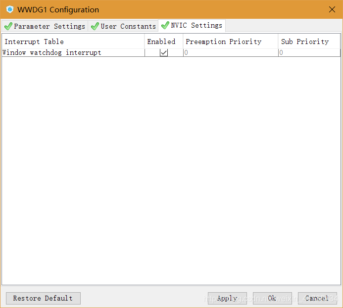

WWDG1
分频:128
窗口:64
初始值:127
开启中断
只能在计数器在64~127之间进行复位,提前清零与超时都会导致rst

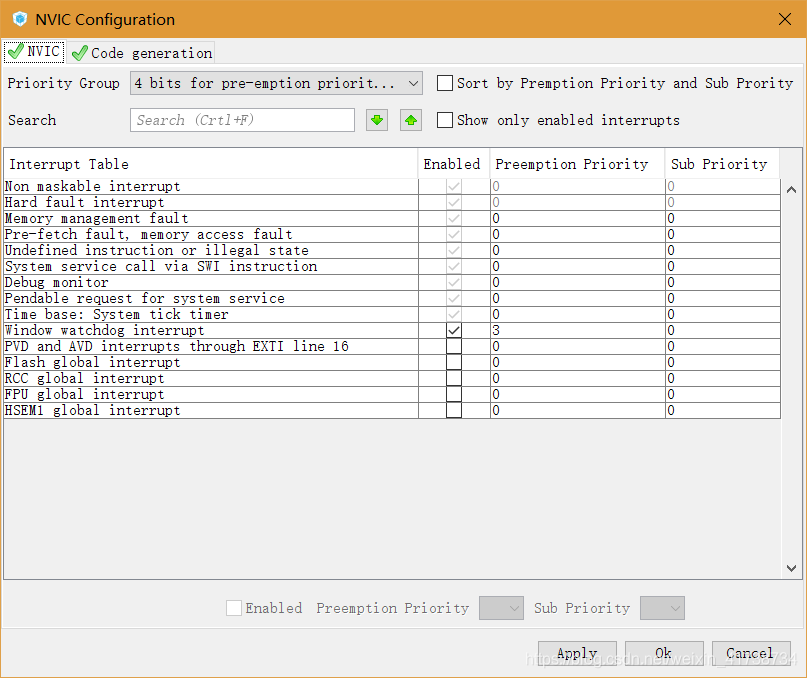

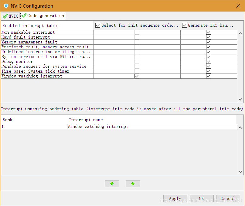

NVIC
开启并设置优先级
自动生成中断代码
