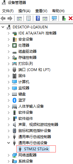

2. ST-Llink通过USB口连接电脑,查看端口是否识别正确。
win10系统使用win+Q快捷键搜索“设备管理器”,然后打开【通用串行总线设备】。确保端口
没有叹号或问号
。(如果识别有问题,点此

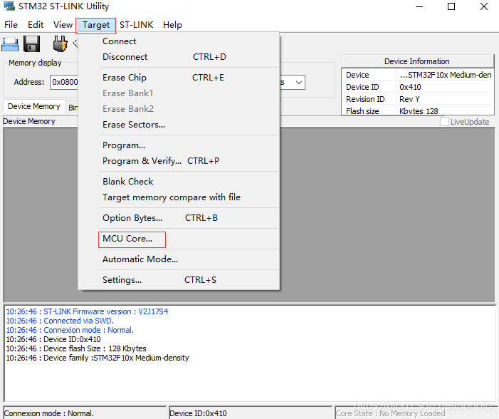

选择Target——MCU Core…或者Connect
出现如下弹窗即就说明连接成功。

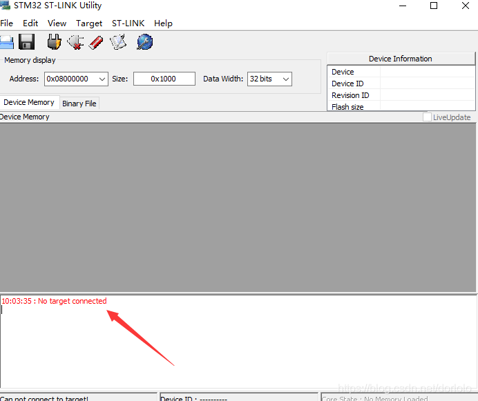

如果出现“No target connected”,说明stlink没有识别到开发板。请从第一步开始重新检查,确保无误。
没有叹号或问号
。(如果识别有问题,点此
出现如下弹窗即就说明连接成功。
