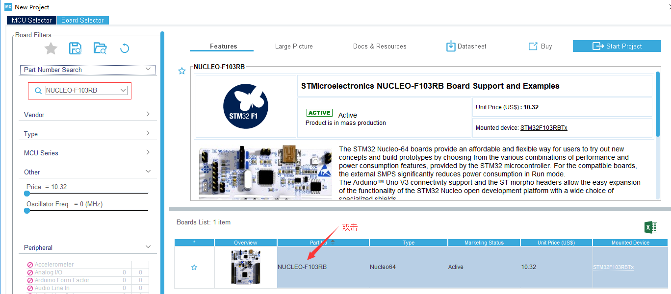

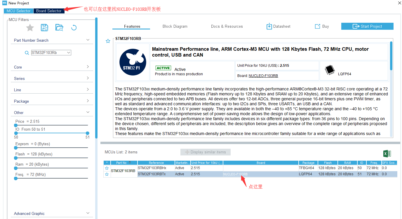

在STM32CubeMX中,有专门的NUCLEO-F103RB工程模板,新建一个Cube工程,芯片型号为st32f103rb:

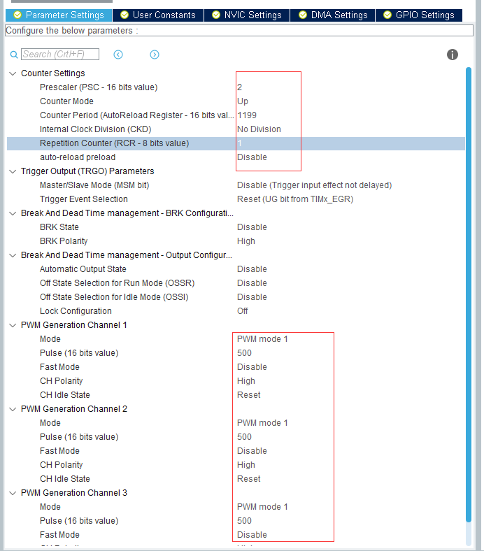

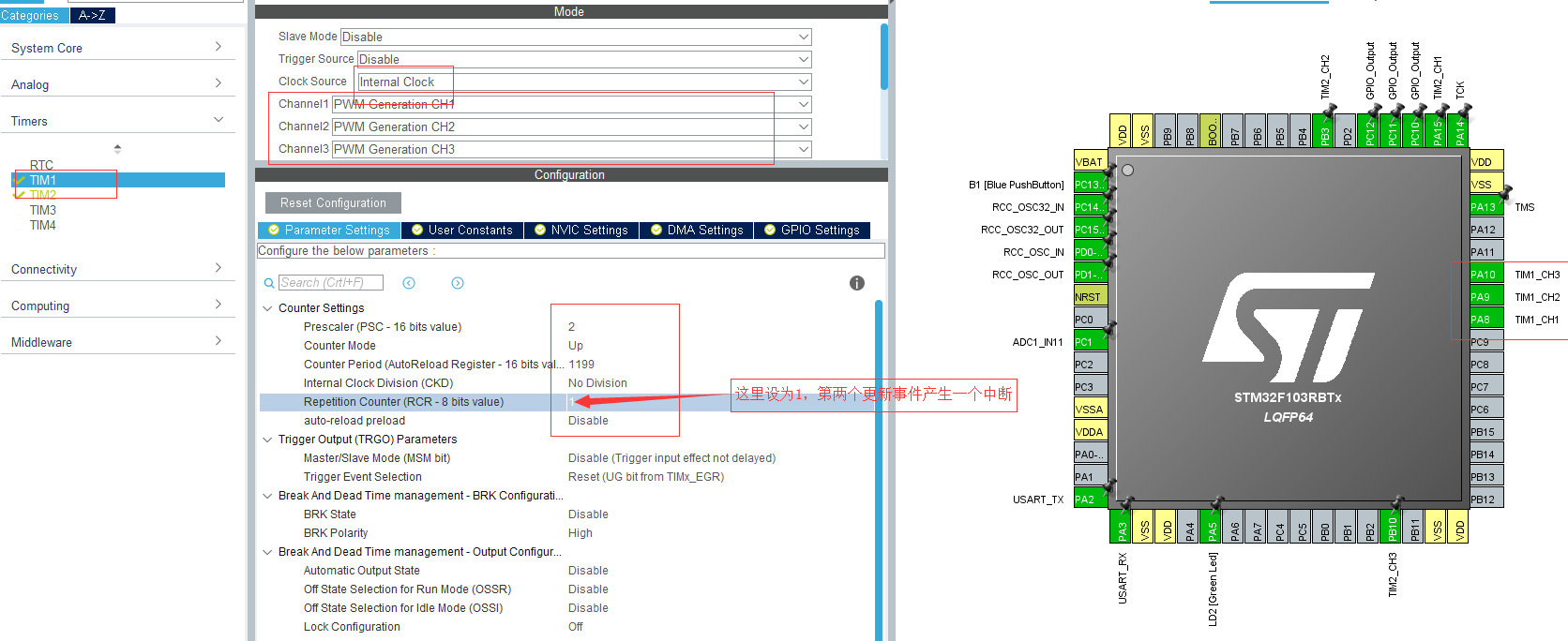

生成一个简单的工程模板实现了RCC,SYS,USART2接口的配置,同时还实现了LD2(LED)引脚的配置。接下来手动配置各功能模块,首先是TIM1,配置成三路PWM 模式1输出,PWM载波频率是20Khz = 72M/(2+1)/(1199+1),各通道初始PWM波是500:
使能TIM1的UPDATA中断,在中断服务程序中完成电流PID运算及控制:

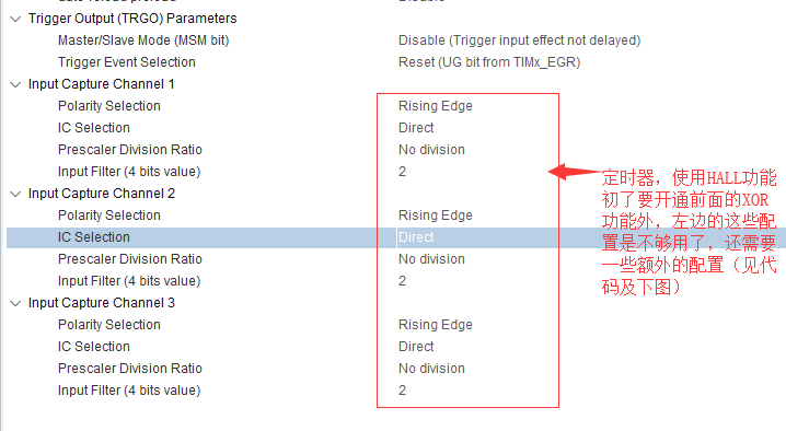

接下来是TIM2配置,开启三路输入捕获功能,使能XOR功能,开启定时器中断:
上图中所述想要直接利用TIM2的HALL传感器功能,仅在CUBE中配置是不点问题的,原因如下,在配置输入捕获通道时,很多模式不可选:
而要真正实现STM32的定时器HALL传感器接口功能,除了要开启XOR功能外(在CUBE可直接勾选):
还需要用到TI1F_ED(直接的双边沿检测)信号,TRC信号..并最终产生CC1I中断,完整的信号流图如下图:
故还需要开启中断,并最终要在自动生成的TIM.C中进行适当修改(后面源码上有介绍):

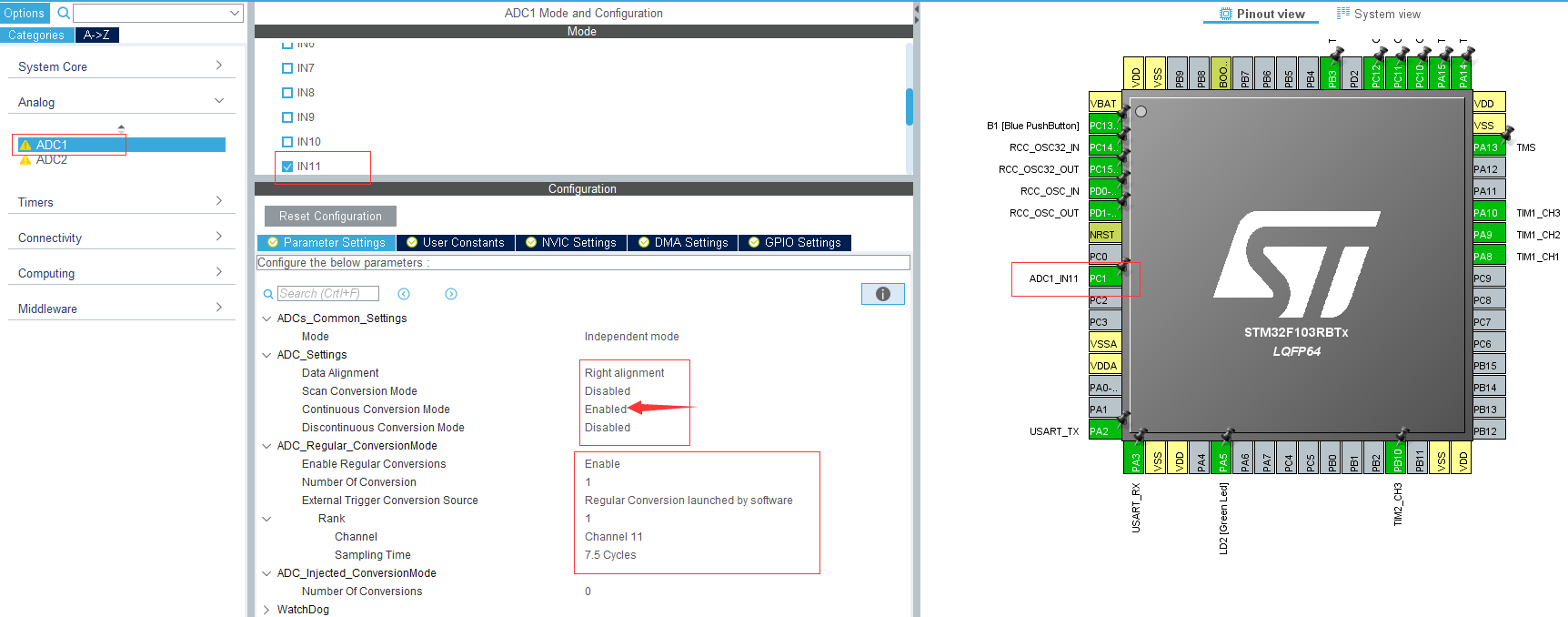

配置ADC1:
本例ADC采电机电流工作在单电阻采样模式下,如上图所示,电机电流与ADC采样电流之间的关系式为(JP1,JP2不接): V = 3*0.33*I,其中0.33为采样电阻的阻值,I为电机电流,V为放大3倍后的电机电流。

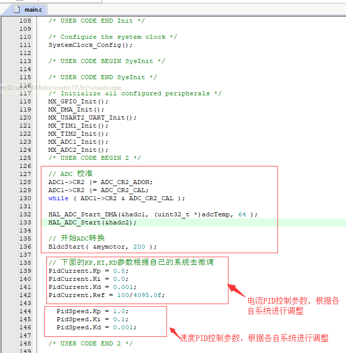

最后在main.c中加入如下代码:
设置工程下载后自动运行:

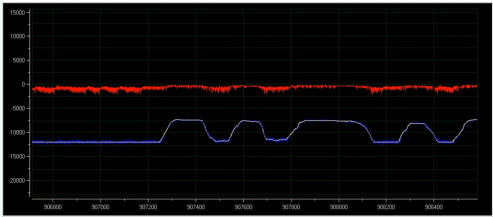

编译代码,调试代码,本节代码是在上一讲《STM32 电机教程 14 - BLDC 电机速度闭环控制》基础上实现,在串口示波器上可以看到电机电流(红), 目标速度(黄)和实际速度(蓝)波形,旋转电位器可以看到电机速度的闭环控制效果(黄,蓝基本重合):
