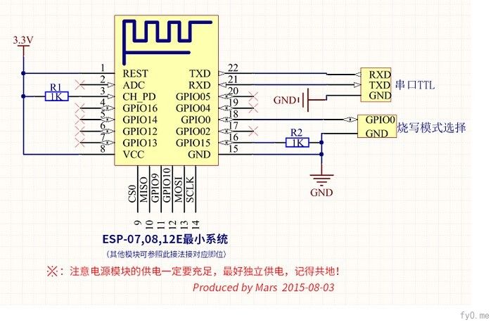

下面是此单片机的原理图:
目前我们不会使用裸ESP8266芯片,而将它和开发板一起学习,我所使用的是乐鑫的nodemcu开发板。

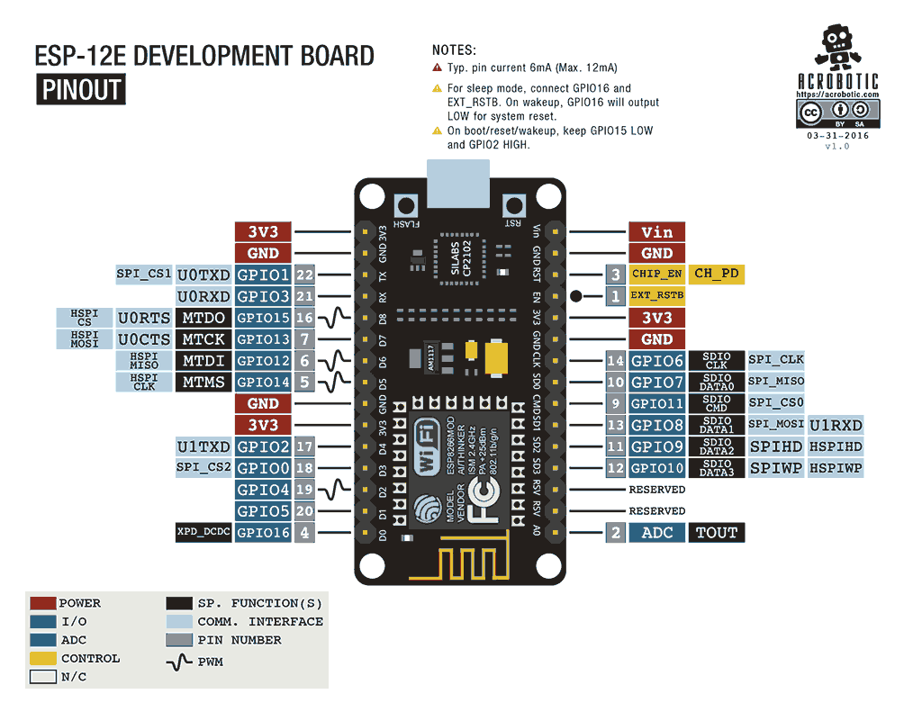

下图为开发板引脚(GPIO):
其中digitalwrite(D1,HIGH)和digitalwrite(5,HIGH)相同,也就是D1就是第5引脚。
引脚中的GPIO6~GPIO 11被用作连接开发板的闪存(Flash Memory),一般实验电路我们用其他GPIO连接。
NodeMCU开发板引脚的输入输出电压限制是3.3 V。最大输出电流是12mA。
