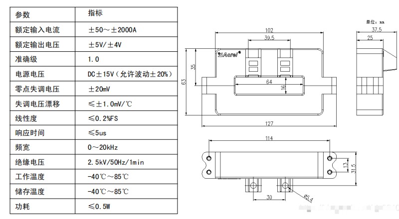

2.技术参数及外形尺寸

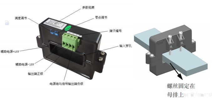

3.安装方式

1、霍尔传感器在使用时,为了得到较好的动态特性和灵敏度,必须注意原边线圈和副边线圈之间的耦合,建议使用单根导线且导线完全填满霍尔传感器模块过线孔;
2、霍尔传感器在使用时,在额定输入电流值下才能得到更佳的测量精度,当被测电流远低于额定值时,若要获得更佳精度,原边可使用多匝,即:IpNp=额定安匝数。另外,原边馈线温度不应超过 80℃;
3、霍尔电流传感器正常工作时的辅助电源不应超过标定值的±20%;
4、霍尔电流传感器在安装使用过程中严禁从高处摔落(≥1m);
5、不能调节零点、满度调节电位器;
6、辅助电源需要自行配置;
7、电源正负不能接反。

2.技术参数及外形尺寸
3.安装方式
