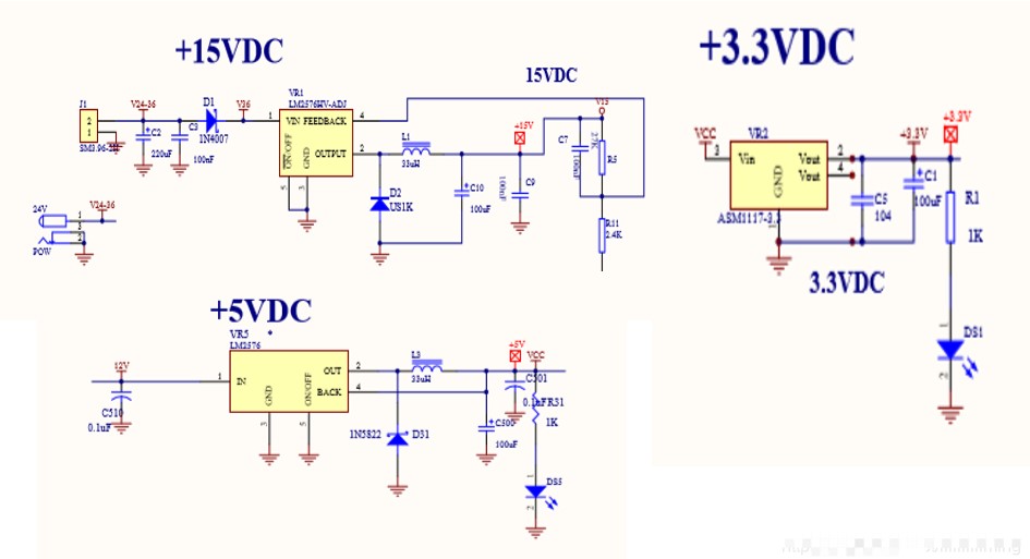

①电源供电模块电路,正弦波与方波的电源供电电路相同,开发板上的电源模块都由LM2576系列芯片和ASM1117芯片组成,分别提供+15V、+5V、+3.3V的电压,三种大小的电压分别为驱动芯片IR2136S、通讯及逻辑电路、MCU及逻辑电路供电,其具体的电源模块供电原理图下图所示。

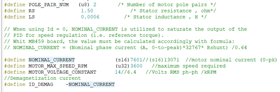

调整启动参数和 PID 参数值修改,对于PMSM的启动,启动参数设置不正确,会短时间电流很大,容易烧坏电流采样电阻和 MOS 管。结合PMDM的工作原理,可看出需要配置的参数有:RS(相电阻)、 Ls(相电流)、 Number of motor pole pairs(电机的极对数)、MOTOR_VOLTAGE_CONSTANT (反电动势常数)和NOMINAL_CURRENT(额定电流),配置参数如下:

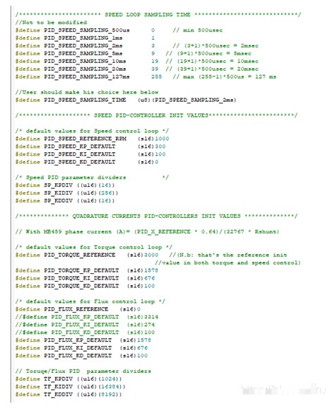

对于PID参数值修改,结合实际控制原理和负载的不同,可分为如下三个控制环:Torque control loop(转矩控制回路)、Speed control loop(速度控制回路)、flux control loop(磁通控制回路),其具体配置如下:
