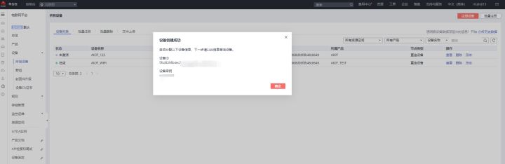

  点击设备⇒注册设备
  如下图所示:
  所属资源空间:与产品的选择保持一致。
  所属产品(刚才创建):AIOT。
  设备识别码(自定义):456789123。
  设备名称(自定义):AIOT_123。
  设备认证类型:密钥。
  密钥(自定义),不要忘了设置密码,后边要用。
  点击确认后,会提示设备创建成功,如下图所示。找个记事本把设备ID和密码保存起来待用。

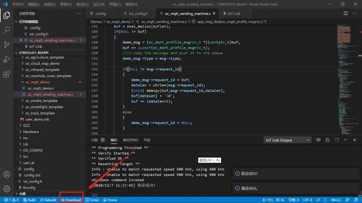

  修改完文件后,保存一下。点击build,如下图所示:
  下载到开发板
  连接好小熊派开发板,把AT开关拨到MCU端,点击Download。如下图所示:
  如下图显示:下载成功后,显示屏上会显示商品名称。操作F1(选择)和F2(确定)按键,随便选择一个商品,然后选择Submit,F2下单。
