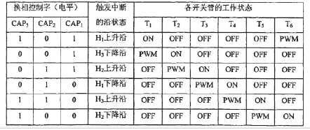

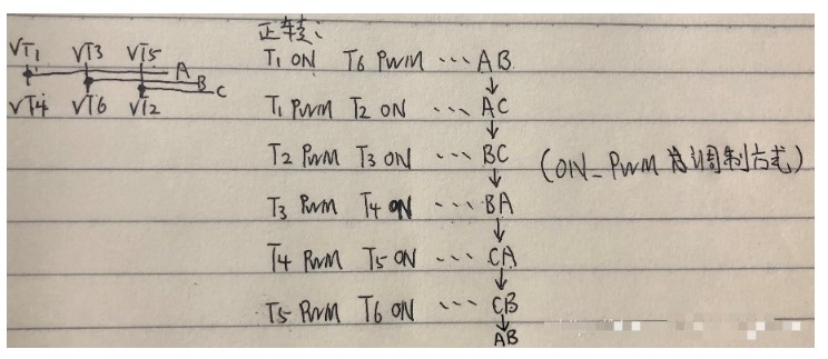

直流无刷电机的正反转控制与普通电机不同,在直流无刷电机电动运行过程中,它的通电始终与电机的转子位置信号是分不开的,因此不能简单的通过改变定子绕组导通顺序来改变电机转向。具体的电机转向与转子位置信号以及定子绕组之间的换向关系如图5所示,辅助理解如图6所示。
图5
图6 辅助理解图
当位置传感器产生上升沿中断时,系统进入中断服务子程序。通过将脉冲捕捉单元的脉冲捕捉口CAP1-CAP3设置为普通I/O口,并检测这三个口的电平状态,就可以确定是电机的那个位置传感器的电平发生变化,从而确定出电机转子磁极现在所处的位置,然后按照电机正转的相序查找数据表来确定电机换向的顺序以及比较单元的控制字,从而实现电机正转时的正确换相。

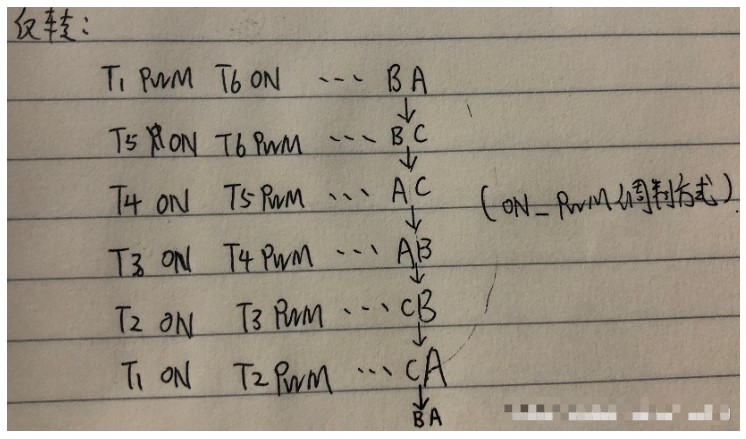

电机反转的过程和电机正转的过程类似,脉冲捕捉单元根据捕捉口的电平状态确定出电机转子所处的位置然后根据电平状态查找电机反转时能够正确换向的数据表来确定电机反转的换相顺序,从而实现电机的反转控制。其具体的位置信号和换相信号之间的关系如图7所示,辅助理解如图8所示。
