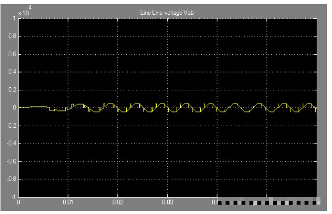

逆变器采用多功能桥式电路模块,设置为MOSFET功率开关器件。将电流调节PWM模块和逻辑模块逻辑与,就可以产生6路脉冲信号,控制MOSFET的开关器件的导通和关断,从而产生三相端电压输出。
该输出电压理想情况为标准正弦输出,比较实际输出电压可知该逆变器输出电压能很好的符合要求。

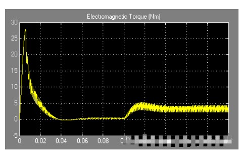

从仿真波形可以看出,在给定的参考转速下,系统响应快速而且平稳,相电流和反电动势波形较为理想。系统空载起动时,电磁转矩在很短的时间内进入稳定状态,忽略系统的摩擦转矩,此时的电磁转矩均值为0。t = 0. 1 s 时突加负载,转速突降,但很快又恢复到平衡状态,系统具有较强的抗干扰能力。如图所示突加负载后,转速和电磁转矩有一定的脉动,这主要是由电流换向引起的。仿真结果符合理论分析,表明该仿真系统具有良好的动态和静态响应。
转速波形
is_a与e_a的波形
电磁转矩波形
