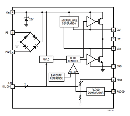

凌力尔特公司的LTC3588-1是另一种解决方案。 像其他能源收集的PMIC一样,它具有超低静态电流。 由于LTC3588设计用于与交流电源(如压电发生器)一起工作,因此集成了低损耗全波桥式整流器和降压稳压器(见图4)。
图4:凌力尔特公司的LTC3588-1纳瓦级能量收集电源框图。
连接到Vin引脚的外部电容充当储能器,输出电容形成稳压输出的一部分。该器件为降压转换器生成内部驱动电压轨,从而使输入电容中的电荷传输至输出电容。该器件通过打开和关闭降压转换器来工作。当输入电压足够高时,降压转换器启动。当降到降压电压以下时,降压转换器被禁止,输出由输出电容保持。这个迟滞周期在正常操作期间重复,由外部电感器定义。输出电压可通过D0和D1输入设置为1.8 V,2.5 V,3.3 V或3.6 V. LTC3588-1的所有功能均可使用演示电路DC1459B-A-ND进行评估。

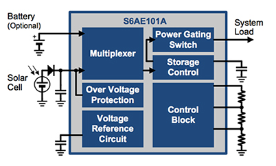

如果应用是使用太阳能电池的无线传感器,那么赛普拉斯半导体的S6AE101A就可以成为完美的解决方案。这种能量收集型PMIC能够与太阳能电池等线性源一起工作,并且由于其启动功耗低,仅为1.2μW,因此能够在低照度100 lux的光照条件下工作。还可以包含一个可选的主电池,以确保在无光条件下工作。图5显示了S6AE101A的框图,显示了包括电源门控在内的主要功能。
图5:赛普拉斯半导体公司用于无线传感器节点的S6AE101A能量收集PMIC的框图。
该装置通过将所存储的电压与阈值进行比较来操作。只要存储的电压超过阈值,输出电压就会自动启用。一旦存储的电压降到阈值以下,输出电压将被禁止。活动时间由总系统功耗决定,因此根据应用,电压源和储能电容器的大小而变化。这也必须与发电机输送能量的能力以及因此对存储电容器充电所需的时间进行权衡。 S6AE101A的所有功能都可以使用开发套件S6SAE101A00SA1002进行评估。

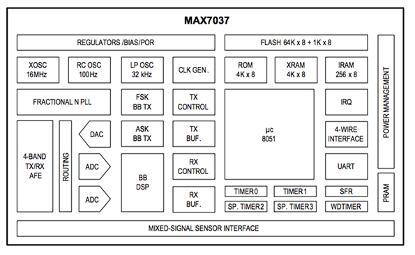

在我们的示例应用中,主要功能元件之一是RF收发器。由于超低功耗无线网络需求的增长,针对这一应用领域的高度集成解决方案的数量不断扩大。最近又增加了Maxim Integrated的MAX7037,它是一款带有集成8051微控制器和混合信号传感器接口(图6)的4频带次GHz射频收发器。
图6:Maxim Integrated的MAX7037是一款超低功耗四频段多通道收发器,针对超低功耗无线传感器网络。
在主处理器的控制下,MAX7037在发送模式下消耗的电流仅为16 mA,在接收模式下消耗的电流仅为22 mA,在深度睡眠模式下仅消耗100 nA。设计用于全球ISM sub-GHz频段,可使用FFSK,FMSK或ASM调制将其配置为在315,433,868或915-930MHz下工作。
混合信号传感器接口通过集成的9位Σ-Δ型ADC支持模拟传感器。主机CPU通过UART控制MAX7037,但默认情况下,它作为SPI从机工作。在这种模式下,其64K字节的片上闪存可以保存由主机CPU编程的固件。 TEST0引脚控制器件在编程模式还是运行模式下启动。要评估MAX7030的功能,请查看MAX7037EVKIT。
