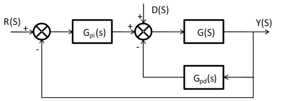

PID 控制器对于高阶时滞系统、复杂的模糊系统以及不确定系统而言,控制效果不佳。而在 PID 控制器基础上演变而来的 PI-PD 控制器,对于含有积分、振荡或不稳定环节的控制对象,可以实现较好的闭环控制。PI-PD 控制器其结构图如图 1 所示。

其中 Kp、Ti 分别 PI 控制器的比例和积分系数,Kf、Td 分别为 PD 控制器的比例和微分系数。图中,PI 控制器仍处于主控环节上,根据期望值调节输出量,具有决定系统收敛快慢和消除稳态误差的作用。而 PD 控制器成为了反馈环节,具有抑制系统振荡和超调量的作用,并且只与系统输出变化量有关,与期望值无关。

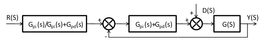

为了简化 PI-PD 控制器结构,将其进行结构变换,得到图 2 所示的等效结构图。可得到主控环节 PI+PD 控制器为:
(5)

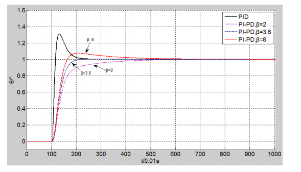

(1)使用 PID 控制器调节俯仰角 θ 的角度,整定一组参数 Kp=18、Ki=0.2、Kd=260。而根据 PID 控制器参数,设定不同的 β 值,计算出 PI-PD 控制器的 Kp、Ti、Kf、Td 的参数,仿真结果如图 3 所示。
图 3:PI-PD 控制器不同 β 值仿真结果
在 1s 的时刻,期望值 y(r) 从 0°变为 1°,俯仰角 θ 在 PID 控制器的调节下,收敛时间约为 1.8s,系统超调量约为 30%。
与 PID 控制器的仿真结果比较,当 β 不同时,PI-PD 控制器具有不同的调节效果。而当 β=3.6 时,系统超调量极小,且收敛时间与PID 控制器基本相同。由此可以证明,选取合适的 β 值,PI-PD 控制器可以有效的抑制系统超调量,提高了系统的稳定性。

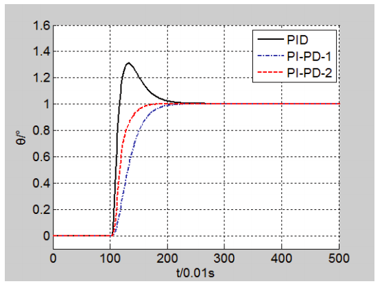

(2)为 了 使 系 统 收 敛 时 间 更 短, 根据 PI-PD 控制器的调节特性,重新整定参数Kp、Ki、Kd 和 β,仿真结果如图 4 所示。
图 4:PI-PD 控制器不同整定参数仿真结果
仿真结果表明:PID 与 PI-PD-1 的收敛时间约为 1.8s,而 PI-PD-2 的收敛时间约为 0.8s,明显快于前两种控制效果。由此证明 PI-PD 控制器对于不同的整定参数,可以在系统无超调量的情况下,缩短系统收敛时间,提高了系统的控制性。
