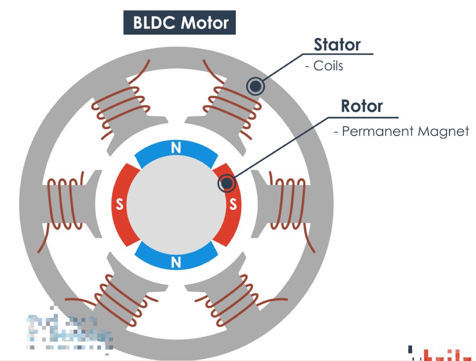

BLDC电机由两个主要部分组成,定子和转子。如下图所示,转子是具有两个极的永磁体,而定子由如下图所示布置的线圈组成。
无刷电机主要部件 - 定子和转子

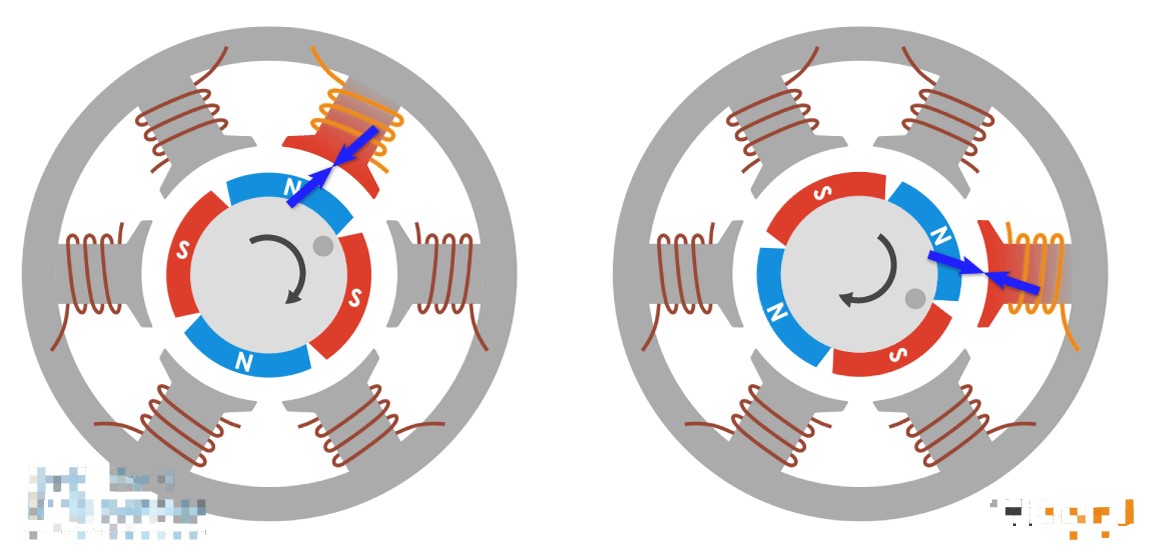

因此,如果我们施加适当的电流,线圈将产生将吸引转子永磁体的磁场。现在,如果我们一个接一个地激活每个线圈,由于永磁体和电磁体之间的力相互作用,转子将保持旋转。
BLDC电机中永磁体和电磁体之间的力相互作用
为了提高电动机的效率,我们可以将两个相对的线圈作为单个线圈缠绕,从而产生与转子极相反的极,从而我们将获得双吸引力。
无刷电机主要部件 - 定子和转子
