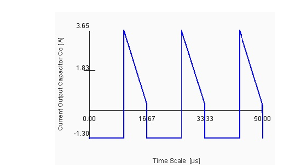

图1直观的显示了该电容的纹波电流波形:
图1 纹波电流波形

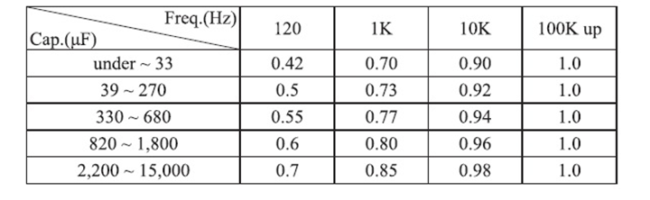

该纹波电流需在电源开关频率下选择,如下图某厂家电容手册的纹波电流有频率因子,不同频率下的纹波电流不同。高频低阻电容均会给出100kHz下的纹波电流,本设计开关频率为60kHz,频率因子为0.96~1之间,在此取1即可。
图2 电容纹波电流频率因子

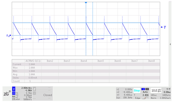

3、纹波电流实测
测试电解电容纹波电流时,需将电容引脚穿入电流探头中,通过示波器可读得交流有效值。本设计实例的纹波电流测试结果如图3所示,示波器读得有效纹波电流为1.64A,与理论设计接近。因此理论计算具有较大的工程指导意义。
图3 实测电容纹波电流

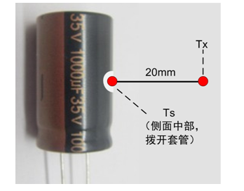

4、温度测试方法
测量容体表面温度Ts:需在电容器侧面的中间位置进行,如果由于外部影响导致电容器表面温度不均匀、不稳定,需综合测量电容器表面4个点的温度,再取平均值。
测量环境温度Tx:热电偶需放置在离铝壳表面20毫米左右处,如果空间不足,则保持最小10毫米距离,如果由于外部影响导致附近环境温度不均匀、不稳定,则需综合测量4个点以上的温度,再取平均值。
图4 环境温度与表面温度测量
