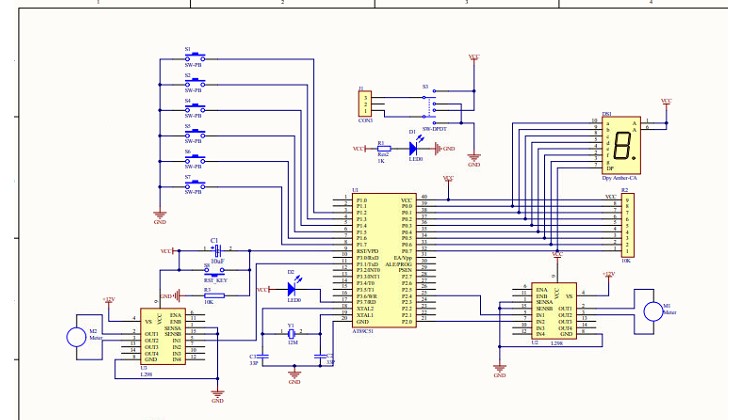

的电风扇该如何去设计?其实现代码是什么?
潘小旋
2021-7-19 12:40:17
基于51单片机的电风扇设计方案:
由6个按键控制,六个按键分别为1 档强风,2档中风,3档弱风,4键摇头,5键停止摇头,6键总开关。
#define LED_Prot P0 //数码管引脚定义#define Key_Prot P1 //按键引脚定义unsigned char code LedData[11]= //数码管段码库{ ~0x3F,~0x06,~0x5B,~0x4F,~0x66,~0x6D,~0x7D,~0x07,~0x7F,~0x6F,~0x00};// 0 1 2 3 4 5 6 7 8 9 空unsigned char RunLedCount=0,PwmCount=0,HeadCount=0, PwmValue=0,HeadFlag=0,HeadSwitch=0;void SystemInit(void){ TMOD = 0x11; //设置定时器 1 计时模式 TH1=(65536-20000)/256; //加载 计数器高位数据 TL1=(65536-20000)%256; //加载 计数器低位数据 ET1=1; //允许定时器1 中断触发 TR1=0; //关闭定时器1 EA =1; //开总中断 Head_Stop; //停止摇头 Motor_Prot=1; //电机停止 LED_Prot=LedData[10]; //数码管清屏} void main(void){ SystemInit(); //系统初始化 while(1) { switch(Key_Prot) //按键检测 { case 0xFB: //一档控制 TR1=1; PwmValue=2;
