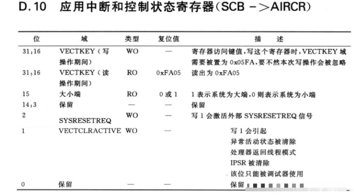

细心的工程师会发现在华大单片机的用户手册中没有关于Cortex-M0+ SYSRESETREQ 软件复位是如何来实现的相关介绍,这是为什么呢?因为Cortex-M0+ SYSRESETREQ 软件复位是ARM内核中自带的功能,不是厂家来定义的,大多数的用户手册介绍的内容都是厂家自己搭配的外设模块的使用。关于内核的介绍大家可以ARM的官网下载相关的文档,也可以看也《ARM+Cortex-M0权威指南》这本书。在《ARM+Cortex-M0权威指南》中可以找到关于 SYSRESETREQ软件复位的介绍如下:
看到介绍我们用明白了如果用寄存器操作的方法来实现只要使用下面的代码就可以:
SCB-》AIRCR = 0X05FA0004; while(1){ _NOP();} 代码中在操作AIRCR寄存器后面加入的死循环的目的是等待作用,等待单片机完成复位,而不要再去做其它的工作。
其实SYSRESETREQ 软件复位的代码,在ARM的内核代码中已经为大家提供了,大家在使用的时候只在调用就可以。在core_cm0plus.h文件中相关的代码如下 :
#define NVIC_SystemReset __NVIC_SystemReset/** brief System Reset details Initiates a system reset request to reset the MCU. */__NO_RETURN __STATIC_INLINE void __NVIC_SystemReset(void){ __DSB(); /* Ensure all outstanding memory accesses included buffered write are completed before reset */ SCB-》AIRCR = ((0x5FAUL 《《 SCB_AIRCR_VECTKEY_Pos) | SCB_AIRCR_SYSRESETREQ_Msk); __DSB(); /* Ensure completion of memory access */ for(;;) /* wait until reset */ { __NOP(); }} 由上面的代码可以知道,我们在自己的程序中果要想实现SYSRESETREQ 软件复位软件复位的话只要如下的代码就可以实现:
NVIC_SystemReset()
