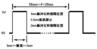

舵机的伺服系统由可变宽度的脉冲来进行控制(PWM)。
舵机内部有一个基准电路,产生周期为20ms,宽度为1.5ms的基准信号(50Hz,脉冲频率指每秒钟发送脉冲的个数),该信号定义的位置为舵机转角的中间位置(±90度);控制舵机的脉冲信号高电平部分范围为0.5ms到2.5ms,其中0.5ms为最小值,2.5ms为最大值。舵机的角度由连续发送的控制信号脉冲所产生,脉冲持续时间长短决定脉冲转动的角度(脉冲编码调制,PCM)。脉冲必须持续发送才能稳定舵机的角度,有限的外力影响将不会让舵机角度产生变化。当脉冲停止发送时,舵机会停在当前位置而不会自动复位,此时外力可改变舵机角度。
受PWM外部控制信号频率限制,最快20ms才能对舵机摇臂位置做新的调整。
脉冲宽度决定舵机的正反转:当舵机接收到一个小于1.5ms的脉冲,输出轴会以中间位置为标准,逆时针旋转一定角度;接收到的脉冲大于1.5ms情况相反。

0.5ms----------------0度;
1ms -----------------45度;
1.5ms----------------90度;
2ms -----------------135度;
2.5ms ---------------180度;
360°舵机
0.5ms----------------正向最大转速;
1.5ms----------------速度为0;
2.5ms----------------反向最大转速;
