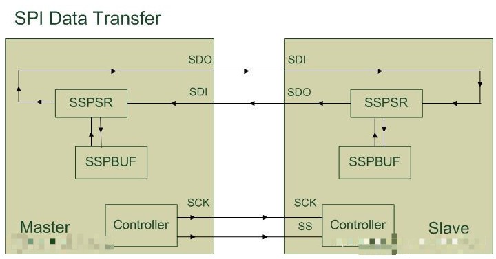

SPI通信时序图:
SPI内部的工作机制:

SPI通信时序图:
SPI内部的工作机制:
