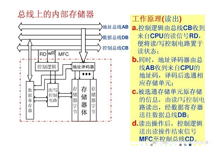

数据线、地址线、控制线分别作用是什么,他们和处理器字长、存储容量关系是什么。
数据总线
(1) 是CPU与内存或其他器件之间的数据传送的通道。
(2)数据总线的宽度决定了CPU和外界的数据传送速度。
(3)每条传输线一次只能传输1位二进制数据。eg: 8根数据线一次可传送一个8位二进制数据(即一个字节)。
(4)数据总线是数据线数量之和。
地址总线
(1)CPU是通过地址总线来指定存储单元的。
(2)地址总线决定了cpu所能访问的最大内存空间的大小。eg: 10根地址线能访问的最大的内存为1024位二进制数据(1B)
(3)地址总线是地址线数量之和。
控制总线
(1)CPU通过控制总线对外部器件进行控制。
(2)控制总线的宽度决定了CPU对外部器件的控制能力。
(3)控制总线是控制线数量之和。
地址总线的个数为n,那么存储容量为2^(n-20)M
处理器字长位数等于数据线个数,32位字长的处理器,那么它的数据线有32条,可以同时处理32位数据。
处理器字长、存储容量 和数据线、地址线、控制线的关系
