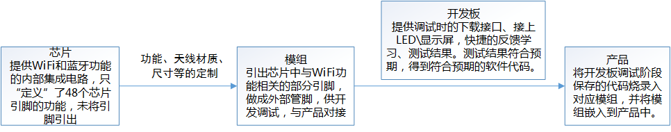

实际上,芯片只是“定义”了引脚功能,并未将引脚引出到可供连接的铜箔上,模组将部分引脚引出以供产品连接。
不同模组的功能可能不同,因为他们需要的资源不同,因此引出的引脚不同。
模组是面向“产品”的,最终目的是嵌入到产品内部,成为执行特定功能的模块(这也是模组概念的由来,模组,即执行特定的功能的模块,用于组合到产品中使用)
开发板是面向“测试学习”的,是一个假定的“产品”(你打开一个空调,他内部连接的是一个模组,不是一个开发板),是针对嵌入到其内部的模组,提供快速地学习了解,测试模组性能的工具。因此,开发板可看作模组到产品的一个“中间临时变量”,如下图所示:
我们很难一次性写出完全正确的应用程序代码,因此,尽管最终用到产品中去的是“模组”,但开发板的存在依然重要,在写应用程序时,将错误信息打印到开发板的显示屏上、或者通过LED灯显示程序出错的位置将大大加快开发的进程,保证程序的健壮性。在确保应用程序无误后,去掉代码中的“打印语句”(最终产品可能是一个无显示屏、无LED灯的设备),然后,将代码批量烧录到模组中,就得到执行我们指定应用功能的模组了,最后一步就是嵌入到产品中,成为执行一定功能的模块)。
