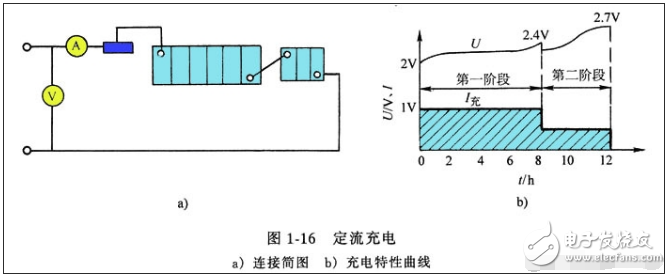

(1)定流充电
在充电过程中,充电电流保持一定的充电方法,称为定流充电,如图所示。
定流充电有较大的适应性,可以任意选择和调整充电电流,因此可对各种不同情况的蓄电池充电。
如新蓄电池的初充电,补充充电,以及去硫充电均可采用这种方法。
但它的缺点是充电时间长,并且需要经常调节充电电流。

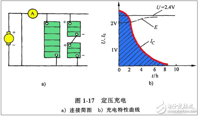

(2)定压充电
充电过程中,电源电压U始终保持不变的充电方法称为定压充电,如图所示。
采用定压充电时,要选择好充电电压:若电压过高,不但充电初期充电电流过大,且会发生过充电现象,以致引起极板弯曲、活性物质大量脱落,蓄电池温升过高;若充电电压过低,则会使蓄电池不能充电。
定压充电还要求被充电的蓄电池必须并联在充电电源之间,由于在汽车上蓄电池是和发电机并联的,所以蓄电池始终是在发电机的恒定电压(通过调节器调整)下进行充电的。
上述的充电方法统称为“常规充电”,要完成一次初充电需60h一70h,补充充电也要20h左右。由于充电的时间太长,给使用带来很大不便。

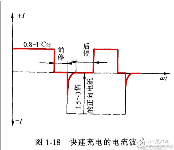

(3)脉冲快速充电
脉冲快速充电,可极大地克服充电过程中所产生的极化现象,有效地提高充电效率。
其充电电流波形如图所示:
脉冲快速充电的优点是:
① 充电时间大为缩短,一般初充电不多于5h,补充充电不多于1h。
②可以增加蓄电池的容量。由于脉冲快速充电能够消除极化。因此,充电时化学反应充分,加深了反应深度,使蓄电池容量有所增加,故新蓄电池初充电后不必放电不必放电即可使用,这样不仅节约了电能,又给使用带来了方便。
③具有显著的去硫化作用。由于脉冲快速充电具有上述优点,因此在电池集中、充电频繁或应急使用部门,其优点更为突出。但脉冲充电机控制电路复杂,价格高于普通充电机,使用中还不够理想,有待进一步改进。
