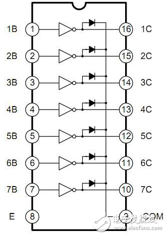

  二、uln2003引脚图及功能
  1、uln2003引脚图
  2、uln2003引脚功能
  引脚1:CPU脉冲输入端,端口对应一个信号输出端。
  引脚2:CPU脉冲输入端。
  引脚3:CPU脉冲输入端。
  引脚4:CPU脉冲输入端。
  引脚5:CPU脉冲输入端。
  引脚6:CPU脉冲输入端。
  引脚7:CPU脉冲输入端。
  引脚8:接地。
  引脚9:该脚是内部7个续流二极管负极的公共端,各二极管的正极分别接各达林顿管的集电极。用于感性负载时,该脚接负载电源正极,实现续流作用。如果该脚接地,实际上就是达林顿管的集电极对地接通。
  引脚10:脉冲信号输出端,对应7脚信号输入端。
  引脚11:脉冲信号输出端,对应6脚信号输入端。
  引脚12:脉冲信号输出端,对应5脚信号输入端。
  引脚13:脉冲信号输出端,对应4脚信号输入端。
  引脚14:脉冲信号输出端,对应3脚信号输入端。
  引脚15:脉冲信号输出端,对应2脚信号输入端。
  引脚16:脉冲信号输出端,对应1脚信号输入端。

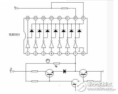

  ULN2003是一个非门电路,包含7个单元,单独每个单元驱动电流最大可达500mA,9脚可以悬空。比如1脚输入,16脚输出,你的负载接在VCC与16脚之间,不用9脚。
  四、uln2003驱动应用电路
  LN2003应用电路在自动化密集的的场合会有很多被控元件如继电器,微型电机,风机,电磁阀,空调,水处理等元件及设备,这些设备通常由CPU所集中控制,由于控制系统不能直接驱动被控元件,这需要由功率电路来扩展输出电流以满足被控元件的电流,电压。
  高压大电流达林顿晶体管阵列系列产品就属于这类可控大功率器件,由于这类器件功能强、应用范围语广。下图ULN2003的典型应用图。

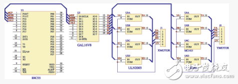

  本设计选用GALl6V8为环形脉冲分配器,ULN2003(国产型号为5G1413)是七路达林顿驱动器阵列,是个集电极开路(OC)输出的反向器。最大驱动电流可以达到500mA。通常应用时是把负载步进电机的一端接到VDD(12V)上,另一端接到输出引脚上,如16脚。为了防止程序进入死循环,增加了外部的硬件看门狗定时器MAX813L,其内部的看门狗定时器监控UP/UC的工作。如果在1.6s内未检测到其工作,内部的定时器将使看门狗输出WDO处于低电平状态,WDO将保持低电平直到在WDI检测到UP/UC的工作。将WR和WDO连接可使看门狗超时产生复位。采用两片ULN2003分别驱动X、Y方向的步进电机。具体硬件电路如图所示。
