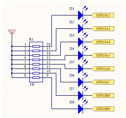

在上一篇中我们用单片机的GPIOB8引脚点亮了最小系统板上自带的一个LED,根据其电路原理图,可以设计流水灯的电路原理。
电路原理图
根据最小系统板的引脚分布,选择GPIOA2~GPIOA7、GPIOB8、GPIOB9共8个引脚来控制流水灯(这8个引脚在笔者的系统板同一侧且相邻,用杜邦线连接整齐点o( ̄︶ ̄)o),电路原理图和实物图如下:

这里实物是自己焊的小板子,用的1K Ω Omega Ω的排阻作为限流电阻,选的白发绿LED:
[tr][/tr]驱动电压2.8~3.3V
电流5~18mA
导通压降1.2~2V

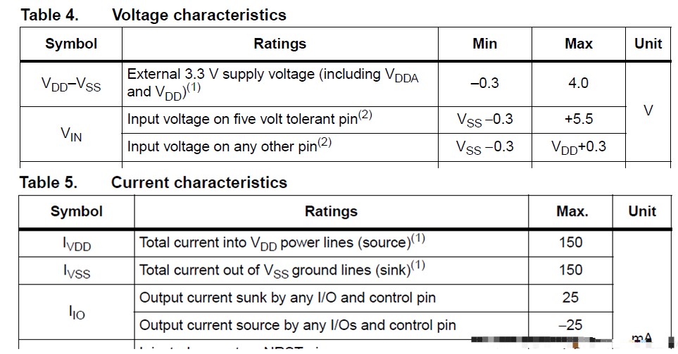

查阅STM32F103C8T6手册,引脚电压电流范围:
VIN表示引脚输入电平的范围,有5V电平耐受能力的引脚可以达5.5V,这里PA2~PA7(PA-GPIOA)不具有5V电平耐受能力(也在手册中能找到,引脚定义表里标记FT即能耐受5V电平)。
IIO表示引脚输入输出电流的范围,均为25mA。

当Vcc使用3.3V供电时,选用限流电阻为1K Ω Omega Ω计算极端情况下:
LED导通压降VD=1.2V: I = ( V c c − V D ) / R = 2.1 m A I=(V_{cc}-V_D)/R=2.1mA I=(Vcc−VD)/R=2.1mA,引脚端电压为2.1V
LED导通压降VD=2.0V: I = ( V c c − V D ) / R = 1.3 m A I=(V_{cc}-V_D)/R=1.3mA I=(Vcc−VD)/R=1.3mA,引脚端电压为1.3V
当Vcc使用5.0V供电时,选用限流电阻为1K Ω Omega Ω计算极端情况下:
LED导通压降VD=1.2V: I = ( V c c − V D ) / R = 3.8 m A I=(V_{cc}-V_D)/R=3.8mA I=(Vcc−VD)/R=3.8mA,引脚端电压为3.8V
LED导通压降VD=2.0V: I = ( V c c − V D ) / R = 3.0 m A I=(V_{cc}-V_D)/R=3.0mA I=(Vcc−VD)/R=3.0mA,引脚端电压为3.0V
由于STM32F103C8T6的引脚GPIOA2~ GPIOA7不能能耐受5V电平的引脚,因此,输入电压上限是VDD+0.3V=3.6V,为了保险起见,选取3.3V供电,虽然LED工作电流有点小,但是能亮就行了不是。(当然,选取5V供电其实问题不大,但是实际工业应用中应该避免器件超出规定的使用条件,当然也不能让器件在不满足工作条件的情况下使用,比如上述的LED电流,其实是笔者没有找到其他合适阻值的限流电阻了Orz,也就是说,应该设计好电路参数再选择器件)。
因此,通过上述分析,选取3.3V电压作为流水灯的供电电压,至于LED的工作电流过小,其实问题不大,我们这里要求的是LED能亮就可以,对亮度木有要求。

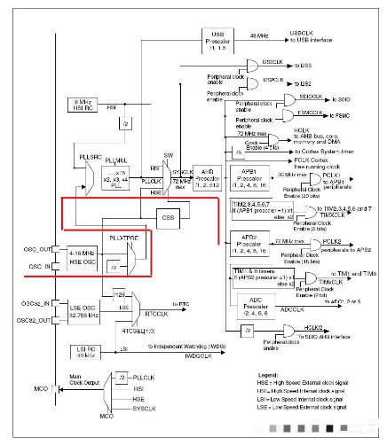

首先在STM32手册中找到时钟树,如下图,沿图中红色直线从左至右看:
OSC_OUT和OSC_IN就是STM32的外部时钟输入,范围是4-16MHz,这里最小系统板用的是8MHz的晶振,下面的OSC32_OUT和OSC32_IN适用于32KHz的时钟输入,暂时不用考虑;
然后遇到分频器PLLXTPRE(HSE divider for PLL entry),可以对输入的时钟进行2分频(即频率除以2)或不分频;
然后进入PLLSRC(PLL entry clock source),这个是选择时钟来源
为HSI(内部高速时钟High Speed Internal clock)或者HSE(High Speed External clock);
然后进入倍频器PLLMUL(PLL multiplication factor),对时钟频率进行倍频(乘上一个因数);
然后进入SW(System clock switch),可以选择系统时钟来源;
然后进入预分频器AHB Prescaler(Advanced High performance Bus,即高级高性能总线时钟的预分频器);从AHB预分频器出来的时钟信号再分给其他外设;
比如进入APB1 Prescaler(Advanced Peripheral Bus,即高级外设总线时钟的预分频器),可以提供给挂载在APB1总线上的外设;进入APB2 Prescaler可以提供给挂载在APB2总线上的外设。
上述提到的PLLXTPRE、PLLSRC、PLLMUL、SW、AHB Prescaler、APB1 Prescaler、APB2 Prescaler等相关器件都有相应的寄存器进行控制,感兴趣的朋友可以在STM32手册中找到相关寄存器的说明,这里就略过啦啦啦(~ ̄▽ ̄)~。

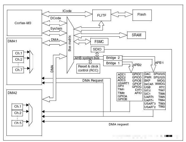

再看到下面STM32手册中的系统结构图,在右下部分可以看到所有GPIO都挂载在APB2总线上,因此在使用GPIO时,需要先初始化APB2总线也就是初始化APB2总线的时钟,当然,这也是调用库函数就可以实现的:
