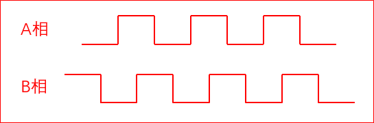

编码器码盘上刻有A、B窄缝,彼此错开1/4节距,使得A、B两相在转动过程中,输出的电信号相位错开90°。如下图所示:

光栅编码器A相连接单片机外部中断0,B相连接外部中断1。中断触发方式均为任意电平变化触发中断。那么在一个周期内会触发4次中断,如图所示。
以编码器是360线举例,那么每次中断转动的角度是360/360/4=0.25°,即360线编码器分辨率可以达到0.25°,以此类推720线编码器分辨率是360/720/4=0.125°……。
每次中断触发后,判断另一相电位,如上图蓝色虚线所示:
a处触发中断 A相1,B相0
b处触发中断 A相1,B相1
c处触发中断 A相0,B相1
d处触发中断 A相0,B相0
e处触发中断 与a处相同,进入下一个循环

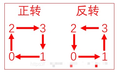

把A/B相看作是一个二进制数,那么:
a处,(AB)10=2
b处,(AB)11=3
c处,(AB)01=1
d处,(AB)00=0
e处,……
可以看出,正转对应的是2310……2310……,反转对应的是2013……2013……。
在程序中保存前一中断位置数值,在本次中断中进行对比。符合正转数值排序,则角度加0.25°,反之减去0.25°。该方法测试下来非常准确,解决了之前老是丢步的问题。
