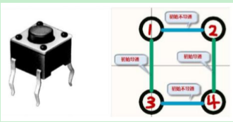

按键是一种电子开关,使用时轻轻按开关按钮就可使开关接通,当松开手时,开关断开。我开发板上使用的按键及内部简易图如下图所示:
由于机械点的弹性作用,按键开关在闭合时不会马上稳定的接通,在断开时也不会一下子断开,因而在闭合和断开的瞬间均伴随着一连串的抖动。抖动时间的长短由按键的机械特性决定的,一般为 5ms 到 10ms。为了确报CPU 对按键的一次闭合仅作一次处理,必须进行消抖。按键消抖有两种方式,一种是硬件消抖,另一种是软件消抖。为了使电路更加简单,通常采用软件消抖。
独立按键检测原理
我们知道单片机的 IO 口既可作为输出也可作为输入使用,当检测按键时用得是它的输入功能,独立按键的一端接地,另一端与单片机的某个 I/O 口相连,开始时先给该 IO 口赋一高电平,然后让单片机不断地检测该 I/O 口是否变为低电平,当按键闭合时,即相当于该 I/O 口通过按键与地相连,变成低电平,程序一旦检测到 I/O 口变为低电平则说明按键被按下,然后执行相应的指令。
