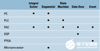

1. 整合多种软件架构
最适合对机器编程的软件架构和结构取决于需要优化的关键性能指标。为了优化对故障的反应时间,设计师需要一个“反应性”事件驱动的架构。如果设计师的自动检查系统要求对捕获的图像进行分析,那么就需要一个针对信号处理功能作了优化的架构。状态机架构非常适合于批处理或封装机器。半导体晶圆处理机需要基于高级模型的控制算法,该算法得益于支持实时积分解算器的架构。需要高速测试并进行实时分析的机器可以从数据流架构中获益。简单的逻辑和算法操作可以采用诸如可编程逻辑控制器(PLC)这样的序列式架构获得最佳执行效果。
确定和应用正确的软件架构组合来解决自动化系统问题将成为未来设计的艰巨挑战。基于IEC 61131-3的语言(例如梯形逻辑和功能方块图)适合大部分主要完成开/关操作的离散型制造应用。不过,由于现代机器要求多次转换并包含预防性的维护例程,像国家仪器(NI)的LabVIEW这种以单一开发平台方式出现的语言能有效地整合用于规定操作模式的状态机、用于监视例程的数据流、用于精确控制的实时积分解算器、用于故障响应的事件以及用于开/关操作的时序逻辑。
图1:状态机、积分解算器、时序逻辑、数据流和事件等不同的编程模型最好运行在明确的目标设备上,比如PC、PLC、PAC、DSP、FPGA和微处理器。

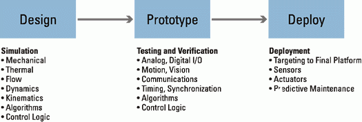

3. 系统验证
目前大多数开发过程中都包含有代码审查阶段,它能保证所设计软件的可靠性。但是,由于现在的机电系统中软件和硬件结合得相当紧密,因此很有必要进行完整的系统验证。工程师们正在从只执行一个“配置”阶段转向要经历“设计、原型、配置”三个阶段。设计阶段除了控制系统硬件的算法和控制逻辑外,还包括对硬件的机械、热和流特性进行仿真。原型阶段包括建立机械和控制设计的虚拟或物理原型,以帮助工程师在最终实现之前进行概念性验证。配置阶段包括将控制算法和逻辑配置到PLC、PAC或嵌入式目标中,并对伺服制动装置、气动装置和水力装置等机械部件实施装配。
工程师所面临的挑战是在每个设计、原型和配置阶段高效执行程序,并且在每个阶段将代码装入不同开发工具时不损失时间。LabVIEW为每个阶段提供了单一开发平台,为设计阶段提供了机械(SolidWorks、COSMOSWorks、COSMOSMOtion、MSC.ADAMS、MTS I-DEAS)、数学(MathCAD、Mathematica、MathWorks公司的MATLAB)、电子(Multisim、Ansoft、Anadigm、SPICE)、嵌入式(Code Composer Studio)和控制(MATRIXx、MathWorks公司的Simulink、CarSim)设计工具方面的接口;为原型阶段提供了PC平台上的集成化模拟I/O、数字I/O、运动、视像和通信接口;并根据性价比要求为配置阶段提供了各种配置目标(PC、PAC、FPGA、DSP、微处理器)。
图2:LabVIEW为从设计到原型再到最终系统配置的图形化系统设计提供了单一的工作环境。

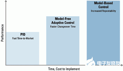

通过提高可重复性减少浪费是取得较高良品率的关键。而对机器编程让其遵循理想的运动控制轨迹是实现可重复性的重要因素。通过将马达调整为较短的延迟时间和较低过冲的阶跃响应可以实现这一目标。为了更好地进行调整,可以使用基于模型的控制方法来满足正确的PID调整参数要求,或者采用基于模型的控制算法代替传统的PID算法。而自动化检查和RFID等技术在筛选过程中具有重要的作用,可以显著加快进度。
LabVIEW控制设计和仿真工具结合LabVIEW SoftMotion Development Module可以帮助设计师开发出采用模型控制算法的定制运动控制器,如线性二次调节器(LQR)或H-infinity,从而实现更好的可重复性和更高的良品率。NI公司的Vision Development Module可以帮助设计师开发出具有200多个图像处理和机器图形功能的自动化检查系统。
图3:设计师可以实现包括PID、MFA和基于模型的控制在内的各种控制策略,从而缩短产品的上市时间和转换时间,提高可重复性。

1. 整合多种软件架构

3. 系统验证
